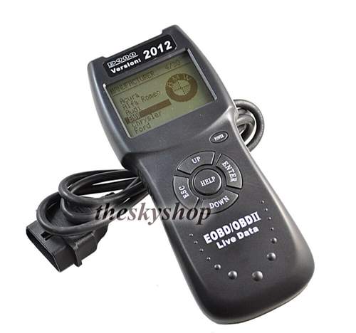

Hi, suche ein Diagnosegerät für meinen v70 Bj.97 mit T5 Motor, das auch finktioniert.
Wäre nett wenn mir dabei jemand helfen könnte.
Hab mir diese hier mal angeschaut, bin mir aber nicht sicher ?
http://www.ebay.de/itm/271076155501?...

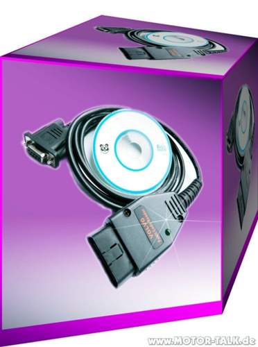

Könntest dir auch den VAG KKL USB Interface (10euro ebay) und mit Laptop und BrickDiag Free (kostenlos) oder VolFcr das auch machen.

Das Diag-Interface in Deinem Ebay-Link wird wohl eher nicht funktionieren .. zumindest, wenn ich mich nach der Fahzeugauflistung zu Volvo orientiere: weder der S70 noch die 850er sind da mit angegeben. Das in dem Angebot scheint mir eher eines für die Baureihen ab 2001/2002 zu sein. Also V70II.
Weder das von Dir verlinkte "OBD2 Interface Diagnose Bluetooth Testgerät v1.5 VW AUDI BMW SEAT", noch das "D900 OBD2 OBD 2 II CAN Tester Scanner Diagnosegerät Volvo Ford Audi BMW DE#E" werden meiner Meinung nach funktionieren.
Unsere Volvos haben noch kein Standard-OBDII ... sondern eher eine Art Pseudo-OBD. Die ganzen Standard-Adapter funzen daher nicht.
Machs entweder so, wie scutyde schreibt oder suche zumindest nach einem Diag-Interface, bei dem der S70 und der 850 mit angegeben sind. Ich habe mich eben mal in der Bucht umgesehen, aber leider aktuell keine passenden Angebote gefunden.
Meines hat so 12,-€ in Hong-Bong gekostet und funktioniert einwandfrei - Codes auslesen - Codes löschen.

Falls Du mich meinst, sowohl für Brick als auch für FCR benötigst Du das oben genannte KKL-Interface und einen Laptop.
Es sind keine Standalone Handgeräte
Und diese Handteile kommen mit ziemlicher Sicherheit nicht überall rein, selbst Bosch-Tester zb konnte bei mir die Klima nicht auslesen

Das hier funktioniert bei S, V70 bis 99er (getestet mit Brickdiag und VolFcr) http://www.ebay.de/.../110860152636?...
Bei 850 ab96 geht nicht alles zumindest nicht ohne die Kabel umzustricken...
