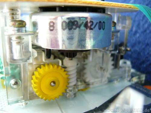

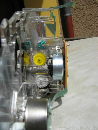

So,
Tacho draussen, war ja echt ein Kinderspiel.
Nun hatte ich gehofft eine kaputtes Zahnrad oder ähnliches vorzufinden.Auf jeden Fall was offensichtliches, aber leider ist da nix zu sehen.
Sieht alles normal aus.
Habe mal versucht ein paar Fotos zu machen.
Meine Vermutung ist, das der kleine Motor, auf dem Foto zu sehen mit der Nummer 8 009/42/00 defekt ist.
Kann man den einzeln bekommen bzw austauschen.
Zahnräder sin din Ordnung und drehen sich auch alle, wenn ich den Motor von Hand bewege.

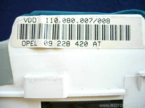

Falls ich einen neuen Tacho einbauen würde, worauf müsste ich achten?
Baujahr?Motor?
Vielen Dank für die Hilfe

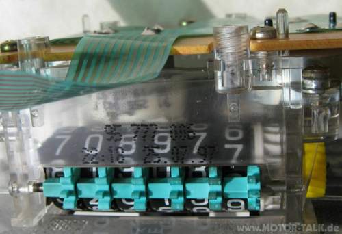

Da ist mit ziemlicher Sicherheit der Motor nicht kaputt.
Habe ich weder mal gehört noch selbst erlebt.
Oft verklemmt sich nur ein Stellen- Ubertragrad. (das sind die kleinen grünen, die die nächste Dezimalstelle eine Stelle weiter schupsen)
Manchmal reißt ein Zahnrad im Tal zwischen zwei Zähnen (meist nur mit nem Mikroskop zu sehen) und dreht dann frei auf der Welle, aber manchmal sind sie im Bohrungsdurchmesser auch so zu weit geworden (meist bei FZ die mal in der Trockenkammer einer Lackiererei bei 80°C schwitzen mußten) und drehen dann ab und an frei.
Mit einer Nadel und ein paar Minnitropfen Superkleber an die zuvor entfette Welle am Zahnrad gegeben, tun sie es dann meist wieder.
Ich denke wenn du an allen Rädchen mal ein wenig gewackelt hast, wird der vermutlich auch wieder richtig funktionieren.
Probier es doch mal aus, bau ihn wieder zusammen und mach die Probe aufs Exempel.
Das einfachste wäre sich einen anderen Identischen in der Bucht zu holen und gut ist es.
Wer ganz pedantisch ist kann die Übertragwelle ein wenig lupfen und dann den eigenen KM-Stand einstellen.
Ist aber ne Frickellei die Übertragräder dann alle wieder in die richtige Stellung zu bekommen. (Achtung,... die haben unterschiedliche Zähne ! )

Hallo Kurt,
danke für die schnelle Antwort.
Aber wenn ich den kleinen Motor drehe, laufen alle Zahnräder und die Kilometerstände werden auch korrekt verschoben.
Demnach kann ich mir kaum vorstellen, dass Zahnräder lose sind oder sich nicht mitdrehen😕

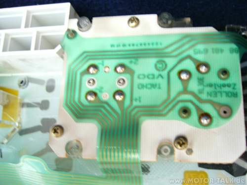

hatte am Wochenende den Tacho samt Tageskilometerzähler komplett auseinander.
Alles geschmiert und auf Gängigkeit überprüft.
Dreht sich alles so wie es soll.
Leiterbahnen sehen auch alle gut aus.
Es bleibt eigentlich nur noch der kleine Elektromotor der die Zahnräder antreibt. und der dreht sich auch tatsächlich nicht mit 😠

Rast du einen ReflowLötkolben (Heißluft)?
Dann kannst du den Käfer mal nachlöten.
Es ist nämlich m.E. nach entweder der Käfer kaputt oder er hat ne kalte Lötstelle.
