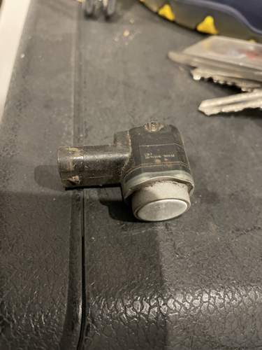

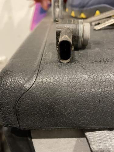

Finde leider nur ein Anleitung für einen 4F...ist das das gleiche Prinzip auch mit der Anordnung der Schrauben? Sind die Köpfe der Sensoren gleich in der entsprechenden Wagenfarbe zu bestellen? Habe eine weiße Stoßstange, in einer Beschreibung hab ich bei einen folgende Teilenummer gefunden:
Sensor: 4H0 919 275
Stecker: 3C0 973 203

Zwecks Deiner Frage mit Teilenummern: Diese steht auf dem US Sensor drauf 🙂 Um Dir eine Antwort VOR dem Ausbau geben zu können, würden wir Daten Deines Fzg benötigen. Die Teilenummer wird wahrscheinlich 1S0 919 275 D sein bzw. im Ende "zu dieser werden".
Die US Sensoren würde ich nicht unbedingt beim Freundlichen kaufen (zu teuer. Einer kostet dort um die 150 Tacken). Es gibt Firmen, die original zu fairen Preisen liefern (um die 50-75 Ocken). Von Chinaware würde ich Abstand halten. Gebraucht ist halt mit ein wenig Risiko verbunden.

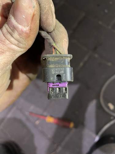

Fehler erkannt. Kabelbruch direkt am Stecker…bekomme den Pin zum neu anlöten leider nicht raus. Muss dann morgen mal bei der Werkstatt anrufen ob sie solch einen Stecker da haben…oder bei ATU…
Na fein, danke für die Rückmeldung.
@ronnystritzke schrieb am 25. Januar 2024 um 20:00:57 Uhr:
Um den Pin zu entfernen, muß erstmal die violette Sekundärsicherung ab. Danach kann man mit einem Pinextraktor oder (bei den Steckern) mit einem kleinen Schraubendreher den Wiederhaken runterdrücken. Keine Gewalt anwenden, sonst verbiegt sich der Wiederhaken so, daß er nur noch mit richtiger Gewalt rausgeht. Meistens sind danach die Raststellen im Kunststoffgehäuse hin und man benötigt dann das Kunststoffgehäuse neu. Auf die Sekundärsicherung sollte man sich dabei nicht verlassen.
Den Stecker vorher mir ein klein wenig Spüli/Wasser benetzen. Das hilft der Silikondichtung, damit sie besser rutschen kann. Hinterher mit etwas Wasser die Teile spülen und mit Druckluft ausblasen.
Die Kontakte sind von Werk aus gecrimpt. Wenn Du ein Kabel kürzt muß man eigentlich alle drei Kontakte neu machen oder versuchen, durch öffnen des Schutztapes die Länge auszugleichen. Ich meine die Kontakte, die dort verbaut sind, sind vom Typ "MQS".
Ob Du damit bei ATU Glück hast bezweifel ich. Achtung: Die Kontakte gibt es einmal als Standard und einmal in Wasserdicht. Du benötigst letzteres. Der Unterschied ist hinten der Crimpkragen für die Silikontülle.
hab jetzt anhand der Teilenummer einen neuen "Kabelsatz" bestellt mit ca. 50cm Kabel dran....sollte morgen kommen. Pin hatte ich wie @Lightningman beschrieben rausbekommen, jedoch hatte das reinigen mit Glasfaserstift und dann verlöten nicht gehalten, da es auch ziemlich dicht am Crimpkontakt ist, ist eine weitere Reparatur nicht möglich.
Hoffe das der Kabelsatz entsprechend passt. Neue und Alte Leitung werden dann mit Pressstoßverbindern zusammen gepresst.
