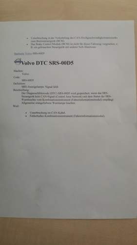

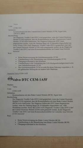

Habe mal die Fehler als Bild angefügt die mir eine freie Werkstatt, damals 2022 ausgedruckt hat, als das Problem das erste Mal auftrat. Vielleicht könnt ihr damit schon was anfangen
Img-20220519-wa0006
Img-20220519-wa0010
Img-20220519-wa0008
