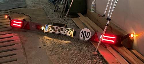

Ich habe echt ein seltsammen Fehler. Beim Fahren mit dem Bootstrailer, funktioniert alles, bei gerade oder links Kurven. Fahre ich aber rechts Kurfen, dann fallen die Begrenzungsleuchten und das rechte Rücklicht aus. wenn nach der Kurve das Gespann wieder gerade ist, geht die Beleuchtung wieder an.
Ich hab extra die Beleuchtung hinten ausgewechselt und bin auf LED Rücklichter umgestiegen. Auch dachte ich erst an Kontaktprobleme an den Steckern. Auch die hab ich getauscht.
Jetzt dachte ich schon an die Anhängersteuerung im V.

Heute nochmal in die Halle gefahren und Trailer angehängt. Natürlich hat alles funktioniert. Bin sogar etwas vor und zurück gefahren, aber Beleuchtung funktionierte einwandfrei. Kabel im Rahmen gezogen und alle sichtbaren Kabel nochmal bewegt
Siehe Bild 1.
Ich habe extra noch eine Netzteil mitgenommen und auf dem Stecker nur den Pin 5 mit Spannung versorgt.
Mein Verdacht hat sich da bestätigt, dass nicht wie vom Werk vorgegeben, Pin 5 alle Lichter rechts (Rücklicht, Begrenzungs, Umriss und Kennzeichenleuchte) versorgt werden. Bei mir versorgt Pin 5 rechtes Rücklicht, Kennzeichenlicht R/L, Begrenzungslichter R/L und rechte Umrissleuchte.
Pin 7 nur Linkes Rücklicht und linke Umrissleuchte.
Siehe Bild 2
So heute ein Update meines Fehlers. Da ich endlich mit dem Trailer aus der Halle konnte um weitere Tests zu machen. Um Notfalls auch ein neues Anhänger Steuergerät zu kaufen.
Trailer angehängt alles ok. Fahre los leichte Rechtskurve, rechte Lichter gehen aus. gerade gehts wieder an.
Ich habe dann festgestellt , wenn ich gerade stehe , funktioniert es. lenke ich nach rechts gehen die Lichter aus. beim gerade lenken wieder an. ohne das ich losfahre. Für mich war klar das kann nur Steuergerät sein. Stecker usw. waren ja alle neu. Die Lichtleiste mit Netzteil durchgeprüft , auch ok.
Dann rief ich meinen Sohn an , er soll mal schnell mit seinem Auto den hänger prüfen.
Er fährt los und was sehe ich das rechte Licht geht aus. Wir haben dann festgestellt, wenn wir die schlingerkupplung bewegen , geht das licht an und wieder aus. je nachdem wie die kupplung steht.
Und an der Kupplung war so art summen hören wie wenn was überschlägt.
Seltsam da ja der Anhänger seine Masse über die Steckdose und nicht die Kupplung holt. Trailer abgekuppelt , aber angesteckt gelassen. Alle Lichter gehen.
Wir haben dann alle Leitungen auf masseschluss durchgeprüft und haben schließlich den Fehler gefunden.
Wir konnten dann eingrenzen, dass der Fehler durch die rechte Kennzeichenleuchte kam.
Die Verbindungen der Kabel in der Lichtleiste ist durch Aspöckklemmen und Flachleiter vom Werk gemacht worden.
Ich trennte die Kennzeichen leuchte ab und das bruzelnde Geräusch war weg. Dann kam mir die Idee, was passiert wenn ich die 2 adrige Flachleitung drehe und nochmal anklemme.
Das war der Fehler. Durch die verdrehte Leitung wurde da wohl auf Masse ein Kurzschluss erzeugt über die Schlingerkupplung. Wenn die eine bestimmte Stellung hatte, schaltete sie Masse auf die Lichtleiste durch.
Kleiner Fehler große Ursache.
