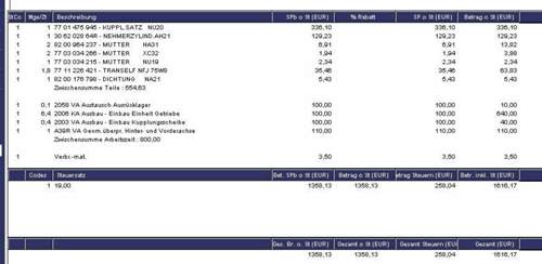

Zahnriemen und Keilriemen inkl Wasserpumpe wurde am 11.01 gewechselt.
War aber auch schon vor den Wechsel da.

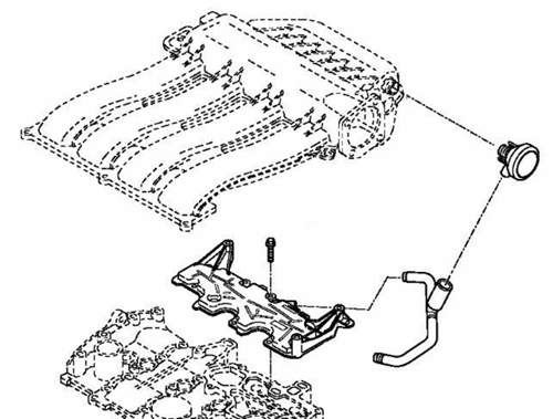

Ich habe fast die vermutung das es sich bei dem Geräusch um das Membranventil der Motorentlüftung handelt. Das kann wenn die Feder innen Lahm wird solche Ächz und Tut Geräusche machen. Besonders bei kaltem Motor.

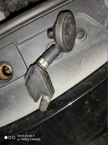

Die motorendlüftung hätte ich auch ab, habe die auf gemacht. War so komisch Gelder Schlamm drin. Sauber gemacht Feder etwas getreckt. Aber auch das war es nicht. .hmmmm

Dann wird es Schwirg werden das Geräusch einwandfrei zu lokalisieren. Und Teuer auch noch. Getriebe ausbauen kostet so um die 1000 Euros bei Renault mit neuer Kupplung drinn und neuem Ausrücklager dann auch 1200. Ob dann das Geräusch weg ist glaube ich nicht. Aber versuch macht Klug.

Ich habe ja die Motorenlüftung heute sauber gemacht. Und sie Feder etwas gestreckt. ( Hatte ich hier Gelsen )
Jetzt hat er Drehzahl Schwankung. So 1000 Umdrehung im Stand und Mal 800.
Dann Guck Mal. Habe ich eben auf dem zweiten Video gesehen. Der hat nach dem Starten heute morgen da kurz gequalmt
Wo könnte da was rauskommen. Als ich gucken wollte. Hat's nicht mehr gequalmt.
