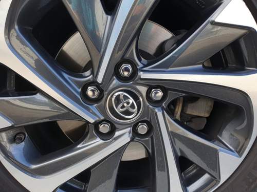

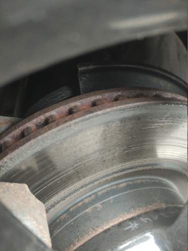

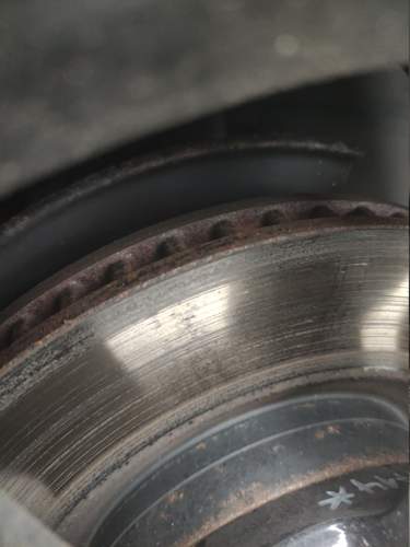

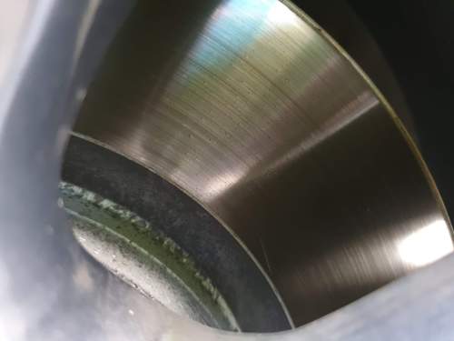

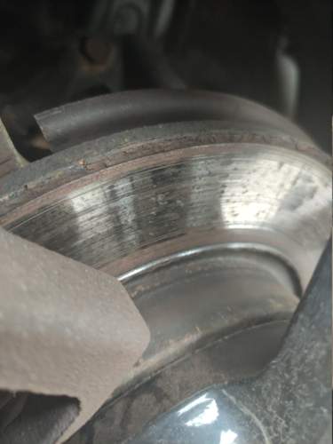

Anbei die angekündigten Fotos der Bremsscheiben.
Kann man daran etwas untypisches oder defektes erkennen?

Handbremse ist nur mit der Hinterradbremse verbunden. Es ist möglich, dass die hinteren Polster festsitzen und gereinigt werden müssen. dein Bremsscheibenmuster vorne und hinten sieht normal aus. Am besten öffnen, reinigen und fetten wir alle Mattenoberflächen ordnungsgemäß. Genau wie im 'CarCareNuts'-Video.
Die Bremsscheiben sind hin, mit Sicherheit nicht mehr freizubremsen. Suchefunktion zu dem Thema nutzen. Wie kommt der Vorredner zu der Einschätzung? Der Rostrand ist schon sehr breit, kein ordentliches Tragbild.
@Daniel22 @T5rucker
Du hast Recht. Ich habe nicht genau genug hingeschaut. Kostengünstiger ist es, Bremsklötze und Bremsscheibe gleichzeitig auszutauschen. Die vorderen Scheiben haben Rost an den Rändern und die hinteren haben Anzeichen von Überhitzung. Ich empfehle beschichtete Zimmermann-Scheiben und Aisin/Advics-Pads. Sie sind sehr leise und werden niemals durch die Zn-Polymerbeschichtung rosten. Die Bremssättel müssen die Mechaniker noch mit Silikonfett von Rost und Gleitstiften reinigen, um das Quietschen zu verhindern. Wir sollten für die Beläge Original-Toyota-Edelstahl-Metallklammern und Rückenplatten verwenden.
