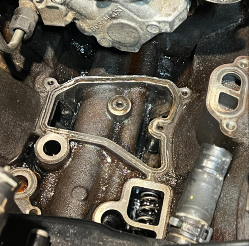

Auflageflächen für Dichtungen reinigen?
Moin! Ich dachte Scotch und Bremsenreiniger regelt, aber leider nicht. Wie kriege ich diese Auflageflächen wieder "einfach" sauber? Will da eher nicht schleifen oder mit was drauf rum kratzen -.-
Ölkühlergehäuse

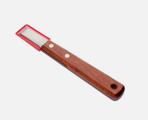

Es gibt Flach und Dreikantschaber
die speziell einen zum entfernen von Dichtungsresten angeschliffenen Winkel haben.

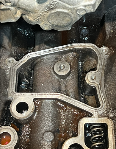

Das ist echt bescheiden. Die Fläche ist komplett flach, da ist keine nut. Da kommt der ölkühler drauf, der hat ne nut, da ist ne Dichtung drin. Hab’s jetzt mit Schaber, scotch und 400er probiert. Die Fläche an sich ist eben, man spürt diese Verfärbung nicht wenn man mit dem Finger drüber geht. Ist mein erstes mal… 😅 Reicht das so aus? Wird nicht mit Dichtmasse abgedichtet. Nur die Dichtung am Ölkühlergehäuse.

Sowas in der Art: https://www.ebay.com/itm/392307797407
Screenshot-2025-07-08-at-17-21-47-dichtungs-schaber-entferner-buzzetti-edelstahl-15mm-ebay
@Blacki2k2 schrieb am 8. Juli 2025 um 16:52:59 Uhr:
Reicht aus.
