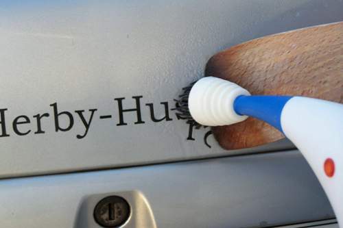

habe gerade ein paar lästige Werbeaufkleber von meinem "neuen" entfernt.

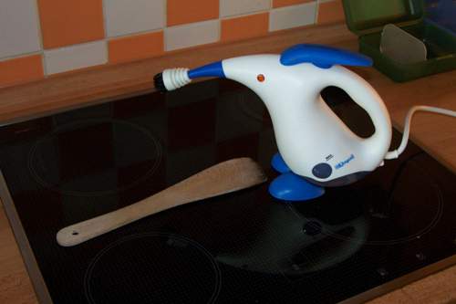

Habe dazu mal unsere alte DAMPFENTE ausgegraben und Stück für Stück die Aufkleber abgedampft.
Die DAMPFENTE gab es mal in den TV-Shops, dann bei Thomas Phillipps und jetzt auf EBAY 😉
(Wenn Ihr Euch die Bilder anschaut, dann habt Ihr auch keine Fragen mehr zu dem Namen des Teils ...)
Aufkleber einfach ordentlich eindampfen und dann mit einem Holzspatel (Pfannenwender tut es auch) vorsichtig wegrubbeln.
Kleberreste könnt Ihr dann ganz einfach wegwischen, solange die noch heiss sind.

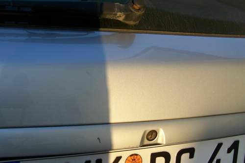

Bin wirklich echt erstaunt, wie einfach das ging...😎
Hat keine 5 Minuten gedauert und hat auch keine Kratzer im Lack gegeben.
Anbei mal ein paar Bilder zur Dokumentation.

Mit einem Holzspatel oder gar Pfannenwender über den Autolack rubbeln!? 😰
Bei dem Teil mit dem Holzspatel bzw. Pfannenwender rollen sich mir die Fußnagel hoch. Ich fürchte deine Methode passt nicht zum Anspruch der meisten hier an einen Kratzerfreien Lack.
Ich vermute man kann unter einer starken Lichtquelle Kratzer in Rubbelrichtung sehen.
Mal ein Beispiel auf was für einem Foto man solche Kratzer sehen würde.

Kratzer?
Nun ja, es kommt auf die Härte des Lacks an und natürlich wie man da zu Werke geht.
Etwas Feinmotorik ist schon vonnöten... 😉
Ich wollte nunmal nicht warten, bis die Aufkleber von alleine abfallen.
Wenn ich hier Beiträge mit Waschbenzin etc. lese, dann halte ich das hier für eine gute Alternative.
Und es hat einfach funktioniert...
Wer das seinem "Showcar" nicht zumuten will, der macht sich sicherlich auch keine Aufkleber aufs Auto.
Wenn man aber ein gebrauchtes kauft, dann muss man auch mal nen Kompromiss eingehen und so einen Aufkleber halt selber entfernen...
