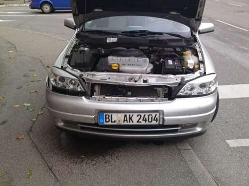

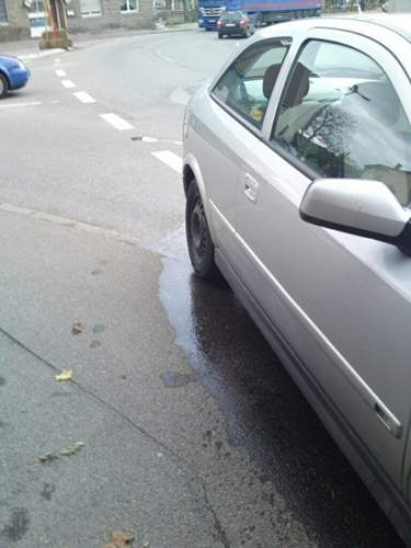

Hey Leute,
heute ist es passiert. Kurz nach 16Uhr an einer Ampelkreuzung bei mir im Ort.
Bin einer Dame hinten auf ihren Ford Focus aufgefahren, bei ihr kaum Schaden zu erkennen.
Wollte fragen ob ihr anhand der Bilder eine ungefähre Schadensschätzung machen könnt. Kühlwasser ist wie ersichtlich ausgeloffen aber fahren lies er sich die 500m bis zur Werkstatt normal.
Hier mal die Bilder:.
MfG Sven

ich denke mal das kann dir hier niemand so genau sagen, man sieht ja die feinheiten nicht. ist wasser ausgelaufen weil en schlauch abgefallen ist oder ist der kühler hin? sind die halterungen von der stoßstange ok oder weggebrochen? sind die scheinwerferhalterungen noch ok? ist der schloßträhger noch ok oder verbogen? sind sonstige metallteile verbogen? wie siehts mit dem klimakondensator aus.
wie du siehst gibts viele sachen die man eben mal aus 5 nicht detailreichen bildern nicht sehen kann, und das ist noch der anfang.
um sowas richtig einschätzen zu können muss man den wagen vor sich haben, da kommt man nicht drum herum, sonst kriegste einschätzungen zwischen 200 und 3000 euro zu hören.
also fahr mal lieber zu na werkstatt oder zu nem sachverständigen wenn du es genau wissen willst, aber du bist ja der verursacher als lieber zur werkstatt.

das geht, fachmännisch gemacht, richtung 2,5k €...aber, wie immer, auch viel billiger...

Von Kühler vom Schrotti (50,-) plus Einbau, Rest gerade dengeln und Richten bis Neuteile und Lack für 3K EUR ist alles möglich, ohne den wirklich mit eigenen Augen gesehen zu haben, zumal man nicht weis was der TE selber machen kann und was nicht, also lass nen KVA machen und dann weiter sehen.

Defekt ist auf den ersten Augenschein:
Stoßstange
Frontträger
Scheinwerfer Beifahrerseite (hab noch schwarze rumliegen)
Motorkühler
Klimakühler
Ventilator
Motorhaube beim Kühlergrill leicht eingedrückt aber wahrscheinlich richtbar....
