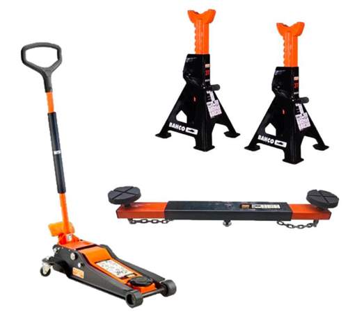

mit zwei wagenhebern parallel anheben ist zirkusreif; das würde ich gerne sehen. 🙂
wenn es um den benz auf deinem avatar geht, nimm diese kombi plus zwei weitere böcke; die hab ich auch und bin hochzufrieden.
damit stellst du das auto todsicher ab (siehe wrc-service) und kannst darunter nach belieben werkeln. dein stellplatz sollte allerdings ziemlich eben sein.

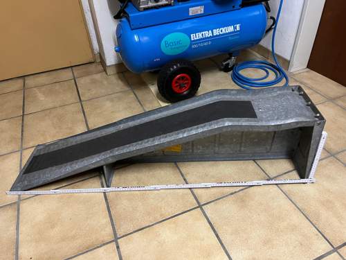

Ich empfehle dir daher Auffahrrampen, wenn du unter dem Fahrzeug arbeitest. Für einen Bremsenwechsel oder für für einen Reifenwechsel reicht ein mittlerer Rangierwagenheber.
Ich habe mir vor vielen Jahren Auffahrrampen, die je 1 t tragen. Diese sind 125 cm lang und daher nicht so steil beim hochfahren. Auch die geschlossene Bauweise erleichtert ebenfalls das Hochfahren.
Diese von der Firme Heinemann wirst du wahrscheinlich nur noch gebraucht bekommen.
der von mir gezeigte wagenheber ist schwer, aber er steht und bleibt ja in der garage. tragen möchte und muss ich den nicht. da hast du recht.

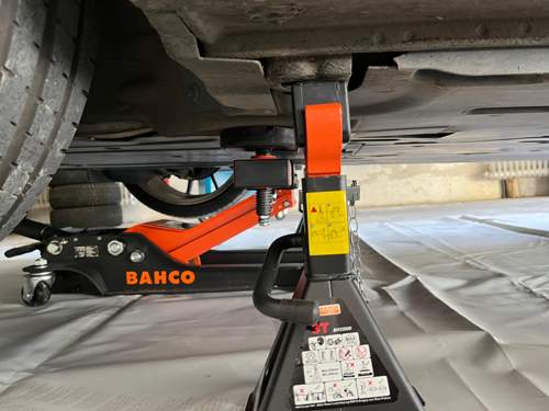

hier unten mal ein bild vom einsatz der teile aus demk post von heute, 8:03 uhr.
heber mit querträger vorne mittig unters auto, böckchen unter die „normalen“ hebepunkte.
dann das gleiche spiel hinten.
mit zwei hebungen hängt das auto waagerecht auf den vier böckchen in der luft. bequemer geht es nicht, außer man hat eine bühne. nicht ohne grund wird das bei der wrc auch so gehandhabt.
das geht übrigens noch viel höher als auf dem foto; dort habe ich nur die räder getauscht und bremsen und naben gereinigt.
Heben mit querträger
Habe auch das Teil von Bahco...Wie ? Mit Querträger? Mittig wo? Wo kann man den Querträger denn ansetzen.Ist doch in der regel alles verkleidet.
siehst du doch auf dem foto.
und bezüglich audi hab ich im a1/s1-forum mal solch eine frage gestellt … 😉
