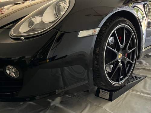

Ich möchte mir für den Hausgebrauch 2 Rampen kaufen, um besser unters Auto zu kommen.
Gibt es da Vorschläge für einen Hersteller?
Billiger Stahl der bricht oder sich verbiegt ist genauso gefährlich wie Plastik was bricht.
Das es das natürlich in haltbar gibt ist klar. Aber von wem?
Bei all den gefälschten Siegeln heutzutage und da ich mich nicht zerquetschen lassen möchte...
Jedesmal in ne Mietwerkstatt ist mir auch zu umständlich als gemütlich zuhause zu schrauben.
Das ich das Auto noch zusätzlich mit nem dicken Holz oder per Wagenheber sicher ist auch ok, möchte aber schon was stabiles erwerben.

Auch wenn Plastik nicht gewünscht war, ich habe mir 2019 Rampen aus Plastik mit 17 cm Höhe gekauft, die bis max. 3 Tonnen belastbar sein sollen. Selbst wenn man da durch Verwitterung 50% abzieht, kann man immer noch gefahrlos mit jedem handelsüblichen PKW drauffahren. Meinen MX-30 (1,7 Tonnen) packen die Dinger ohne Probleme.
Ich denke, das vor ein paar Tagen verlinkte Video eines Tests zeigt, dass neue Rampen aus Plastik einiges aushalten.
Verwitterung, guter Punkt.
Es macht gewiss Sinn, nach jedem Drauffahren auf die Rampen deren Zustand zu begutachten.
Und auch vor oder nach der Nutzung.
Junge Rampen aus Plastik biegen und verformen sich vermutlich.
Alte hingegen bilden vermutlich eher Risse oder brechen.
Beobachten hilft vermutlich.
Werde ich mit meinen Plastikrampen tun.
Mit meinem Saab mit 1,4t Leergewicht werde ich nicht ansatzweise die für die Rampen angegeben 5t erreichen. Aber Alter macht Kunststoff zu schaffen.
Das Risiko, dass eine Rampe aus Plastik unerwartet zusammenbricht, während man drunterliegt, schätze ich intuitiv als eher gering ein, falls man die Rampe bedtimmungsgemäss nutzt.
