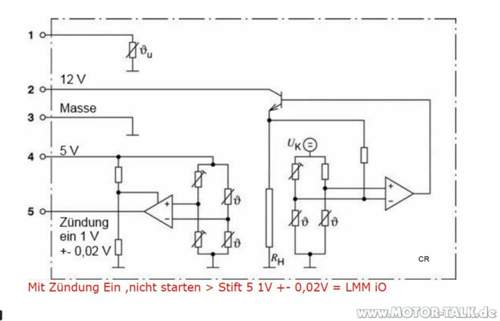

Ui ui ui,
Du kennst Dich aus. 🙄 > siehe Bild 🙂
Lmm-prinzipschaltbild

Manch einer gerät in blinde Tauschwut. 🙄
Hättest Du mal nach meinem Bild geprüft, dann ... 😁
