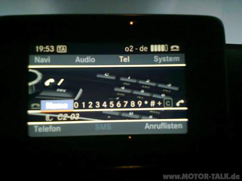

Original geschrieben von -james-bond-1
Ca. 3 Sek. roter Hörer (Auflegen), Taste Nr. 1 und Rautetaste auf den Tasten des Audio20 gedrückt halten.
Gruss Bond
Wat et nich allet so gibt....
Ich bin mal Gaaaaanz vorsichtig drangegangen, bloß nix verbiegen 🙂🙄
Meinst du das unten gezeigte? Sind nur Handyfotos, sorry.
Bernd
Super, vielen Dank für die Info bzw. Fotos.
Wie auf meinem Foto zu sehen ist, habe ich trotz Update (22.08.2013) immer noch die
Version 11/34/00 aufgespielt!
Da die Farbe auf dem Display nach dem Update auch nicht grau-silber war, hatte ich schon meine Bedenken.
Werde jetzt noch mal zur Niederlassung fahren und nach dem "angeblichen" Update nachfragen!
Gruss
Bond

mach das, es gab anfänglich wohl Probleme mit dem Update das es nicht auf allen Geräten erkannt wurde. Bei meinem Audio 20 war auch erst der dritte Versuch erfolgreich.
Versuch 1 meldete: keine neue Software vorhanden
Versuch 2 meldete: Falsche Komponente verbaut
Versuch 3 klappte, jetzt hat sich etwas bei den Verkehrsdurchsagen getan und das Gerät ist im Silber-Look.
Gruß Dirk

erstmal vielen Dank Dirk.
Ich melde mich erst jetzt wieder, da ich das Update (Audio 20) mit dem fälligen Service B1 kombinieren wollte!
Der Service B1 wurde ohne Probleme und Mängel durchgeführt. Soweit so gut!
Seit nunmehr 7 Tagen steht der Wagen aber bei der NL wegen dem Audio 20 Update mit der Diagnose.:
- Update Audio 20 ist verfügbar
- Update fehlgeschlagen!
- Audio 20 jetzt ohne Funktion (schwarzer Bildschirm)
Vor einer Woche wurde dann von der NL ein neues Audio 20 bestellt, welches wohl zur Zeit erst Mitte November lieferbar sein soll.
Schönen Gruss
Bond

das neue Radio wurde tatsächlich erst nach 4 Wochen geliefert!
Nach dem Einbau konnte dann das Update 13/07/01 ohne Probleme aufgespielt werden.
Angeblich wurden auch die Anschlüsse vom Audio 20 geändert, sodass für die Antennen nun ein Adapter erforderlich war.
Die Hintergrundfarbe vom Display ist jetzt grau-silber.
Gruss Bond
