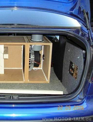

Zudem : ohne Skisacköffnung ist ein spezielles Konzept nötig : ein Bandpassgehäuse, dessen Rohr durch die Heckablage ins Wageninnere führen ! Bist du handwerklich ein wenig begabt oder hast irgendwie Kontakt zu jemanden mit Kreissäge ??
Ist eigentlich kein Hexenwerk, nur ein normaler Subwoofer wirkt im Kofferraum wie eingesperrt, das macht kaum Sinn ! Sind in der Heckablage Lautsprecher-Einbauöffnungen ??

Ja hast recht aber was ist den wen ich die abdeckung rausnehme und nur stoff drauf zieh ?
wie funktioniert das mit dem Rohr ?
Handwerklich kein problem habe alles was mnn brauch !
Lerne Industriemechaniker sollte kein problem sein versteh nur nicht ganz wie das funktioniert!
Danke für deine Hilfe!

Also wenn du bei dir im Auto die Original-Heckablage herausnimmst, und darunter ist Blech mit vielen und großen Löchern, dann genügt es vielleicht, die Abdeckung der Heckablage zu entfernen und Akustikstoff darüberzuspannen. Dann kann man untendrunter einen normalen BAssreflex-Gehäusesub einsetzen und dessen Schall dringt ganz normal nach vorn.
Aber wenn nur kleine Öffnungen in der Ablage sind, dann baut man ein BAndpass-Gehäuse mit dem verlinkten Chassis drin, und dessen BAssreflexrohr wird durch die Heckablage geführt, ähnlich wie bei dem im Anhang (nur daß man das Gehäuse besser weiter seitlich unterbringt, wegen dem Platzbedarf ):
Mach am besten mal ein Foto von der Heckablage, aber von unten vom Kofferraum aus gesehen !
Übrigens dieses Gehäuse im Link wird mit abgenommenem Deckel gezeigt, normalerweise sieht man das Gehäuseinnere nicht !
