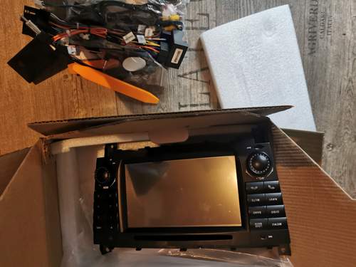

ich habe folgendes Problem und zwar geht das RADIO AUDIO 50 APS an und es erscheint auch das Mercedes Logo und nach einigen Sekunden geht das wieder aus. Ferner öffnet sich der CD-Wechsler auch nicht.
Weiß einer von euch woran das liegen kann und kann mir einer eine Lösung anbieten?

Eins der Geräte im MOST Ring ist defekt oder läuft nicht weil dessen Sicherung kaputt ist. Wenn der CDC nicht geht könnte das das eigentliche Problem sein. LWL vom CDC ausstecken, aus Steckergehäuse ausklipsen, beide Enden zusammenhalten und gucken ob es dann wieder geht.

Ich versuche auch einmal zu helfen auf die Antwort von Mackhack, wenn du dein Radio ausbaust dann ist doch hinten im Stecker wo die Stromkabel sowie auch die Lautsprecherkabel drin sind , so wie auf dem Bild zusehen sind diese 2 LWL ( Lichtwellenleiter ) diese LWL sind separat in den Stecker eingeklipst diesen Stecker kann man aus dem großen Stecker ausklipsen , das sollst du machen und dann diese 2 Leiter rausziehen und zusammen halten
Ich denke und hoffe dass du keinen Verstärker drin hast oder Surroundanlage

Nein keine Sicherung , Mackhack bezog das ja auch nur auf deine Aussage mit dem CD Wechsler,
ich hatte vor kurzem das gleiche Problem mit meiner B Klasse und dem RADIO AUDIO 50 APS mit CD Wechsler und Navi
habe alles mögliche versucht dann das CD Fach im Radio ausgebaut aber nichts half es fuhr nicht mehr hoch und wenn es hoch fuhr spielte es 2 bis 3 minuten und ging wieder aus , nachdem ich bei ebay € 350 für ein altes gebrauchtes RADIO AUDIO 50 APS bezahlen sollte vom Schrott, habe ich mir lieber bei alibaba ein Andriod gekauft für viel weniger Geld, 230

Wenn Du auf android umsteigen willst (was ich verstehen kann, ich hab ein NTG 2.5 in meinem SLK und bin froh das es läuft, denn ich hab auch ein HK Audiosystem mit drin. Das klingt alles doll und ich bin selbst mit der Oldshool Navigation zufrieden, aber wehe dem es ist mal was kaputt....).
Wo wir auch dazu kommen.... versuche erstmal herauszufinden ob du auch ein extra Verstärker in der Stereoanlage deines Fahrzeuges hast.
Das solltest du erkennen können wenn aus dem Radio am Kombistecker direkt Lautsprecherleitungen (vorne/hinten/rechts/links/usw) herauskommen (oder es steht irgendwo was von BOSE oder Harman/Kardon - dann hast auf jeden Fall ein AMP mit drin).
Wie da die Steckerbelegung ist(um zu sehen welches die LSP-Kabel sind), googelst am besten mal nach Steckerbelegung AUDIO 50 APS o.ä.
Denn, hast du ein (Werksseitigen)Verstärker im Wagen, wird der wahrscheinlich über den LWL (Lichtwellenleiter) angesteuert.
Wenn du da nämlich ein Android einbauen möchtest, benötigst Du ein Adapter für das Android Radio auf LWL.
Was dann nächstes Problem mir sich bringt, es gibt bis dato kein Adapter der ein Fader im Radio möglich macht, heißt aus allen 4 Lautsprechern im Wagen hast du den gleich lauten Sound :-(
Die einzige Möglichkeit die du dann noch hast, das komplette System umzurüsten (Lautsprecher alle raus und neu oder Endstufe die mit der Ohmzahl (Teils werden 2 Ohm Speaker verbaut) der LSPs klar kommt besorgen , alten MB Verstärker raus und dann Spaß haben), was aber schon eine echte Projektarbeit ist (brauchst halt zwei/drei Wochenenden Zeit dazu... es sei denn du hast ca.48h am Stück Zeit).
PS: und falls am Original Radio ein LWL (erkennst an den zwei orangenen Leitungen) dran ist, da muss noch ein "Loop-Kabel" drauf, welches das LWL Signal durchleitet (was ja vorher dein altes Radio übernommen hat).

Ich habe einen W211 Baujahr 2003 und ich habe weder ein Bose Soundsystem noch einen HK. Ich denke und gehe davon aus, dass ich kein Verstärker drin habe.
Ferner muss ich erstmals das Radio ausbauen, da muss ich mal schauen ob ich am Wochenende das schaffe. Gerne poste ich auch Bilder nachdem ich das Ding ausgebaut habe hier rein.
