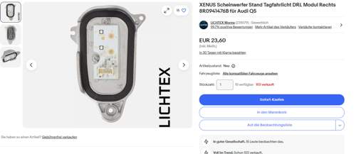

Hi, Ich habe genau die gleiche Meldung gerade im meinem Audi SQ5 2014 erhalten und bin happy, das ich gerade auf deinen Beitrag gestossen bin. Hast du zufällig ein paar Bilder gemacht ? oder kann man sich an das erste Youtube Video halten ?
Ich wollte jetzt gerade das Modul hier bestellen.
Nach dem Einbau von diesem hat alles wieder geklappt ?
Danke im voraus für deine hilfe.
Gruss
Sabo 91
https://www.ebay.de/itm/154713907405?...
