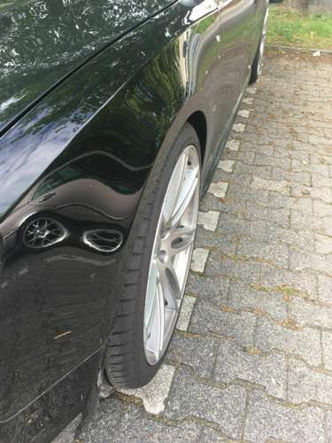

Habe auch H&R Federn drin,9x20" Rotorfelgen mit einer ET von 26 und dazu noch rundum 12mm Distanzscheiben und da schleift absolut überhaupt nichts und an den Kotflügeln wurde überhaupt nichts gemacht da nicht notwendig

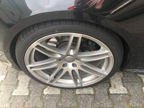

Hier 20" ET29 mit 10mm Platten
Vielen Dank für die Infos und Bilder. Sieht sehr gut aus.
Mit den geplanten ET25 wird es ja dann locker passen.

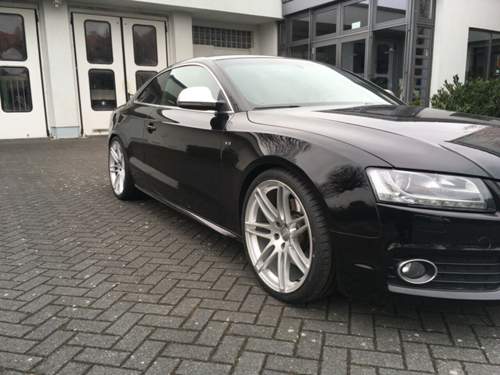

fahre auf meinem Cabrio 10x20 ET25 mit 265 30 20
passt und ist eingetragen
mittlerweile wieder gut 1 cm hochgeschraubt (hatte sich zu sehr gesetzt)
https://www.motor-talk.de/.../...ts-felgen-bereifung-t5983100.html?...
Vielen Dank, sieht perfekt aus. Erwas zu tief, aber mir war wichtig,
das die Räder wirklich freigängig einfedern können. Wie ist der Komfort mit dem Fahrwerk?
