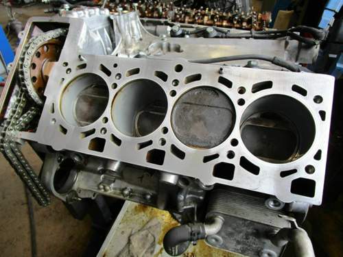

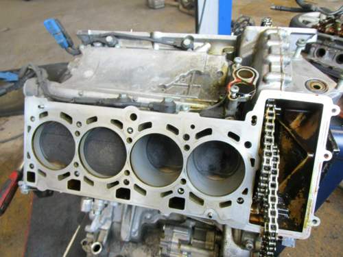

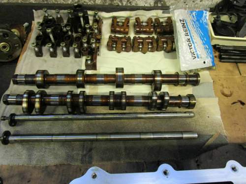

Hier mal ein par bilder von dem Motor
Img-6010
Img-6578
Img-6026
+2

Zylinder 2 hat mehr Öl abbekommen und Bank 2 haben die mittleren EV aufgesetzt. Wurden die getauscht ?
ansonsten könnten die Bilder auch von meinen Motoren kommen...

Superbernie, wo siehst du, dass die EV aufgesetzt haben? Ich hab mir die Bilder mal angesehen, kann da nichts Auffälliges erkennen. Ich kenne den Motor aber auch nicht besonders.

@Andy B7 auf dem 5. Bild von 00:38 Uhr sieht man die Abdrücke vom Einlassventil in der Ventiltasche vom Kolben.
