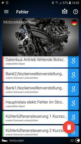

Der fehler wa nachdem ich das auto zurückbekommen hatte schon da. habe nachdem ich das auto hatte extra mal ausgelesen

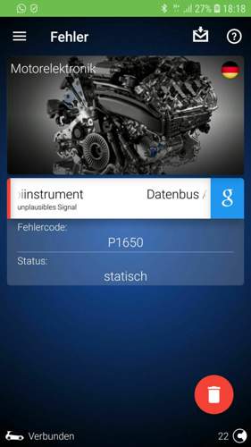

das ist der letzte fehler, der immer wieder kommt
Screenshot-20190314-181846-obdeleven

Schön und gut, aber die war bei der Reparatur neulich ja auch ab. Vielleicht ist da was falsch gemacht worden. Das war mein Gedanke. Aber wenn er ja gut läuft, ist ja alles okay. Halte den Ölverbrauch im Auge.
Der Fehler mit dem Datenbus wundert mich auch ein wenig...
Mich wundert der fehler auch, der kommt auch immer wieder.
Werde morgen nochmal mit dem Wagen fahren und notfalls mein diagnosegerät mitnehmen.
wenn der fehler mit den nockenwellen nochmal auftaucht muss due werkstatt nachbessern und ende.
Da ich die ersten 1000km wirklich sehr schonend gefahren bin, kamen die versteller auch noch nicht zum einsatz.
Habe nach den 1000km mal kurz bis 4500 getreten und mehr nicht und plötzlich sprang das auto tage später nicht mehr an

Hast du den Datenbusfehler schon länger?
ja seitdem ich mein auto wiederbekommen habe.

Kombi Instrument - War es draussen oder wurde gar getauscht ?
Mach einen Diagnosescan über alle CAN-Bus Geräte.
Noch als Tipp: Die Stecker von dem Kombiinstrument sind iwie Kacke und rasten manchmal nicht ganz richtig ein. Die sind dann zwar fest gesteckt (lassen sich nicht abziehen), aber machen nicht auf allen Pins Kontakt.
Aber ich würd den zu der Werkstatt zurückbringen, sollen die mal machen.
