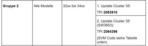

Soweit ich weiß müsste die allerneueste, verfügbare Version die 3853 sein.
Ich kanns leider nicht ganz 100%ig sagen, aber die 3853 müsste genau für diese Hardware-Version vom MMI sein.
Edit: Hab noch einen Screenshot gefunden, von 32xx kann auf 3853 upgedatet werden.

Der Screenshot ist super interessant kannst du mir die Quelle dafür benennen? Das würde ja bedeuten dass sie mir nicht die maximal mögliche Version aufgespielt haben und ich kann aktuell auch immer noch nicht den Audi connect Schlüssel aktivieren da muss ich also noch mal hin, es handelt sich auf jeden Fall um Q8? Oder um den angefragten A4 von Nutzer Timo 95?

Bezüglich der MMI Version, das war als Info für den A4 gedacht gewesen. Der Screenshot kommt von mir selber aus dem Erwin Portal :) Da hatte ich bezüglich dem 3853 Update für meinen damaligen Audi A3 geschaut und es wurde diese TPI angezeigt.
Beim Q8 wird es softwaremäßig vermutlich etwas anders sein, weil z.B. ein A3/A4/A5 ein MIB3 High haben und ein Q8 das MIB3 Premium.
