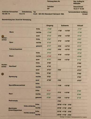

Hallo Zusammen,
Wende mich mal wieder an Euch aufgrund einer Auffälligkeit an meinem Wagen.
Bei gerader Strecke auf der Autobahn fällt auf das mein Wagen recht stark nach rechts zieht wenn ich das Lenkrad kurz loslasse.
Das Lenkrad steht gerade und auch die Reifen wurden schon gewechselt um diese auszuschließen.
Nach einigen Tausend Kilometern fällt nun zusätztlich auf das vorne links mein Reifen auf der linken Seite ca. 5cm extrem abgenutzt ist.
Achsvermessung wurde schon 2x durchgeführt mit positivem Ergebnis. Alles ist korrekt eingestellt.
Mein Wagen hatte allerdings mal einen Unfallschaden und zwar einen Frontseitenschaden auf der rechten Seite.
Ich vermute hier einen Zusammenhang zwischen dem Unfallschaden und dem nach Rechts ziehen.
Kann hier irgendetwas an der Radaufhängung verzogen sein?
Falls jemand einen Rat hat wäre das schön.
MFG, Guido

Themenstarteram 13. Februar 2018 um 18:22
Anbei das letzte Protokoll zur Achsvermessung.
Bin auf eure fachliche Auswertung gespannt.
3f127b04-75f3-4d1f-9b5a-8b2f03a66179
An den Werten gibt es nichts zu meckern alles im grünen Bereich.
Auch die unterschiede zwischen links und rechts liegen alle im Soll.
Das einzigste was die nicht gemessen haben ist der Lenkeinschlag.
Ist für eine Geradeausfahrt aber nicht wichtig.
@Nick-Nickel schrieb am 13. Februar 2018 um 19:27:33 Uhr:
Na ja, der Sturz rechts vorne ist haarscharf am Limit!
@guidooo:
Also mit Verlaub, für mich macht es keinen Sinn, dass ein Fahrzeug, welches nach rechts zieht, am linken äußeren Rand stärker abgenützt ist.
Wenn ein Fahrzeug nach rechts zieht, musst Du immer nach links lenken, und dabei wird nun mal immer die rechte äußere Radflanke stärker abgenützt, da sich ja auch das Gewicht nach rechts verlagert.
Also müssen der rechte vordere Reifen rechts außen und der linke vordere Reifen rechts innen stärker abgenützt sein. Wenn der linke vordere Reifen trotzdem links aussen stärker abgenützt ist, gibt es nur 2 Erkärungen:
1. Zuviel Vorspur
2. Zuviel positiven Sturz
Beides scheint aber in Ordnung zu sein.
Noch ein Wort zur Vermessung:
Ich würde mich nur auf ein Vermessungsgerät in einer Audi Werkstätte verlassen.
Die sind immer auf dem letzten Stand und müssen ständig im Rahmen des Audits geprüft und gegebenenfalls justiert werden.
Der Unterschied zwischen links und rechts beträgt 16 Minuten erlaubt sind 25.
Ich habe schon Fahrzeuge gehabt mit größeren unterschieden,die sind nicht nach einer Seite gezogen.
Aber wenn ein Fahrzeug schon öfters vermessen wurde wegen einseitigem ziehen versucht man wehnigstens beim Vermessen den Sturz links und rechts gleich zu stellen.
Ob sich da ein Reifenhändler daran traut um den Aggregatorträger auszumitteln?
Wer so was schon mal auf einem Achsmessstand gemacht kennt das.
Man kommt an einigen Schrauben schlecht dran und verschieben lässt er sich auch schwer.
Es kann natürlich auch sein das der Aggregatorträger sich nicht mehr weiter verschieben lässt und schon am Anschlag ist.
Außerdem ist es absolut unsinnig, das Lenkrad durch Verschieben des Aggregate Trägers gerade zu stellen.
Das macht man mit den beiden Spurstangen - auf der einen Seite z.B. eine halbe Umdrehung rausdrehen und auf der anderen Seite eine halbe Umdrehung reindrehen - das geht dann sogar stufenlos....

Ne ne, da passt was ned !
Da ist ja nedmal der Spurdifferenzwinkel gemessen.
Kann man den bei einem halbwegs modernen Prüfstand überhaupt aus dem Prüfablauf herausnehmen? Kenne ich so nicht. Kein max. Einschlag, nix.
Du schreibst auch etwas von einem "KW street Komfort" Fahrwerk !?
Vermessen wurde aber ein "Standard Fahrwerk 1BA". Hat das "street Komfort" eh dieselben Sollwerte wie das Standard ?
Also ICH an Deiner Stelle würde schwups mit dem Freundlichen einen Termin ausmachen. Achte aber darauf (oder frag :-)) daß er die Audi-Vorgaben erst nimmt (Tank voll, Fahrersitz belastet, Räder Luft prüfen usw...) und vergiss ned zu erwähnen, daß Dein Auto ein anderes Fahrwerk verbaut hat.
