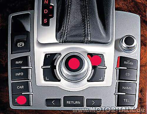

Hallöle,
schade, dass keiner helfen kann.
Dann wird die Fahrt morgen wohl mit CDs versüßt werden.
Aber zu Deiner Frage:
zum neu booten muß man gleichzeitig die drei Tasten: zentraler Drück-Dreh-Steuerungsknopf, die rechte obere Steuerungstaste direkt daneben und die Setup-Taste drücken und nach ca. 2 Sek. wieder loslassen. Erst beim Loslassen wird das MMI neu gebootet.
Ich habe die drei Tasten in der angehängten MMI-Grafik gekennzeichnet - ist ein bisschen blöd zu erklären.
Schöne Grüße
Steff

Ich kann zwar nicht helfen, aber wie geht der Warmstartgriff für's MMI? 😕
Danke & Gruß,
Alex.

Sorry & Danke für die Grafik!
Gruß,
Alex.
