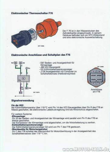

letzte Woche habe ich festgestellt, dass der Temperaturmesser seltsame Werte von 0 bis 60 Grad anzeigt
Ich dachte zuerst, die Kontakte auf der Rückseite des Zählersets, alles wurde gereinigt usw. Letztes Jahr hatte ich bereits den 3-Bein-Stromverteiler auf der Rückseite des Zählers durch einen neuen ersetzt, weil der Benzinzähler und der Temperatursensor nicht richtig funktionierten, bis letzte Woche alles gut funktionierte
Samstag nach Deutschland und ff trat das Gas, es stieg gut um 110 Grad
der Rest des Weges zurück in nl Runden 60 Grad,
am nächsten tag kommt ff kurzlauf mäßig hoch, haben ff an den drähten unter dem f76 sensor dh dh dem
Multifuzzi dann kam der Zähler weiter von der Ecke. Ich dachte ff den Stecker mit Kontaktspray reinigen, keine sichtbare Oxidation und nicht zu viel verwendet, damit er darin ertrinkt, seitdem macht das Messgerät nichts mehr ..... über ein deutsches Forum muss ich den Stecker vom 4-poligen Sensor abziehen und zeigen Messen Sie, schalten Sie die Zündung ein und es musste zwischen 9 und 10 Volt für den Steuertemperaturmesser liegen. Wenn praktisch keine Spannung abfällt, funktioniert der Benzinzähler einwandfrei
Ich verstehe die Melodie nicht mehr. dass der Sensor kaputt wäre ok, aber dann habe ich noch Spannung am Punkt t ???? Ich habe versucht, dem Kabel zu folgen, aber das ist eine Suche, weil es in einem dickeren Kabel das konstante Plus am Stecker konvergiert

Da hast du recht. Aber der 4-polige Sensor wird vom Kombinationsinstrument gespeist? Weil die Werte, die ich messe, meiner Meinung nach nicht korrekt sind.
Es ist egal, welcher Geber drin ist!
Auch der 3-polige funktioniert.
Ich vermute, das du die Pins verwechselst.
@Lagebernd schrieb am 28. Oktober 2020 um 07:56:03 Uhr:

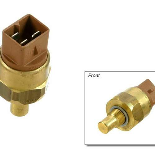

Sie haben Recht, ich habe mir das Layout des Sensors selbst angesehen. Das ist natürlich das Spiegelbild des Steckers. Ich messe 12 Volt an einem Pin und 9 an dem anderen. Jetzt ist der Stecker ziemlich knusprig und fällt auseinander. Wissen Sie, ob sie separat erhältlich sind?
Ich kann auf etka keine Nummer finden
Ja, es gibt noch Teile! Einfach mal beim Audi Händler Fragen, Teil mitnehmen!
Das Steckergehäuse ist die TN 893971974 oder 443971974 , und die Crimpkontakte brauchst du noch dazu
Prima! Dann bitte das hier https://www.ebay.de/.../352693936736?...
Ich würde dir auch empfehlen den Flansch wegschrauben, alles sehr gründlich reinigen . Dann mit neuer Dichtung (zwischen Flansch und Zylinderkopf) und neuen Dichtringen an beiden Gebern wieder zusammenschrauben .
@Lagebernd , oderso ,-)
Soo , dann machen wir das mal komplett , Dichtung Flansch TN 052121091A , Dichtring Sensor 2-polig
TN N 0138115 und Dichtring Multifuzzi TN N 0138142 .
