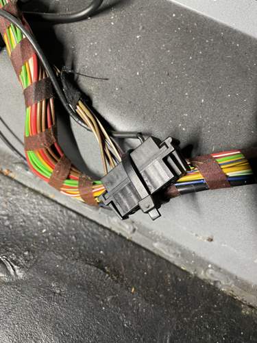

Ich finde hinter der Rückbank einen unbenutzten Stecker!
Bedeutet das, ich kann den Skisack einfach gegen den original Subwoofer tauschen und gut ist?
Sind die hinteren Lautsprecher somit ebenfalls Aktivlautsprecher?
Stecker Subwoofer?
1 Antworten
Ich weiß nicht ob die Frage noch aktuell ist, aber ja, und ja. Die hinteren Lautsprecher sind nach meiner Kenntnis im Originalzustand immer Aktivlautprecher von Nokia. Den Subwoofer habe ich bei mir vor vielen Jahren mal nachgerüstet, ansonsten habe ich hinten aus Passivlautsprecher umgesrüstet, weil die zwei Garnitur Nokias defekt war.
Jetzt werde ich den Nokia Subwooofer entfernen, es kommt ein neuer Lautsprehcer mit einem kleien Class-D Verstärker an dne Platz.
