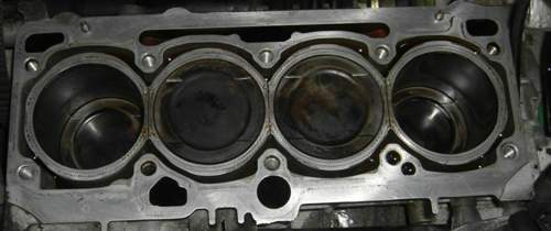

Ich habe hier einen A3 8l 1,6l AKL mit Gasanlage aufgrund sehr gutem Pflegezustand vor der Presse gerettet. Leider mit einem Motorschaden. Folgende Fehlerbeschreibung:
Anlasser dreht nicht/dreht durch Zähne gebrochen. Motor lässt sich an der Kurbelwelle nicht durchdrehen. Bei mehr Kraftanwendung beim Durchdrehen springt der Zahnriemen über.

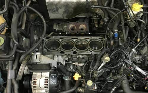

Also Zahnriemen entfernt. Kurbeltrieb dreht jetzt einwandfrei voll durch. Nockenwelle jedoch fest. Lässt sich auch mit viel Kraft nicht drehen.
Jetzt Nockenwellenlager gelockert. Bleibt fest. Nockenwelle entfernt. Keine Schleif oder Fressspuren in den Lagern sichtbar. Aber: Alle offenen Ventile bleiben nach dem entfernen der Nockenwelle offen. (Schließen nicht).
Also Kopf runter. Brennräume sind absolut sauber keine Feindberührung. Kein Schaden an Kolben oder Ventilen sichtbar. Ventilsitze nicht verschlissen. Aber Ventile stehen trotz entfernter Nockenwelle noch offen.
Ein leichter Schlag mit einem Kupferdorn auf die Tassenstößel und die Ventile schnappen zu.....
Hat einer von euch ähnliche Erfahrungen gemacht? Kann sich jemand vorstellen was dahinter steckt? Gibt es eine Erklärung dafür? Ich vermute das der Motor jetzt wieder laufen würde.....
Einen Schaden durch die Gasanlage schließe ich aus. Da es keine Gastypischen Verschleißerscheinungen gibt.
Danke für eure Meinung
Ciwa
Block
Kopf

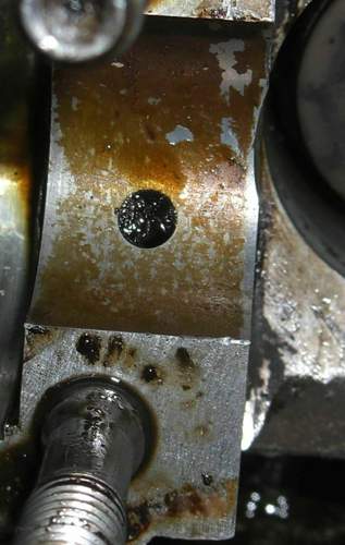

die Geschichte ist noch nicht zu Ende 😉 Heute habe ich den Kopf montiert und festgestellt das es anstatt Vielzahnantrieb, Ribe Keilprofil gibt....hab ich wohl verschlafen 🙂 Na ja die ersten 90° gehen auch mit Torx 50 mehr ist aber nicht ratsam 🙂 Passende Nuß ist bestellt.
Interessant war dann noch der Zahnriemen oder das was davon übrig war. Siehe Bilder.
Definitiv Irre ist die Montage des Motorhalters....das bringt einen echt zur Verzweiflung.... Der Motor muß mit der Motorbrücke möglichst weit hoch geleiert werden und der Motorhalter über den vorderen Anschraubpunkt reingedreht werden....Anders nicht möglich.....

kurze Rückmeldung: Fahrzeug läuft wieder ohne Macken. Hab fürs Gewissen noch ne Motorspülung gemacht. Kam ordentlich schwarz raus die Brühe.
Ursache für den Schaden waren definitiv klemmende Hydros, aufgrund ultra Kurzstrecke in Kombination Longlife Öl.
Es wurde bis ca. 2004 nur LL Öl verwendet, später umgeölt auf 5W40. Nach dem Verkauf dann wieder LL 5W30.....

Fertig :)
Kopf montiert
