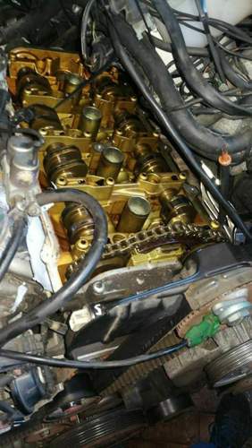

Jetzt rasselt seit einigen Tagen der Motor. Es ist wohl ein Steuerkettenspanner der erneuert werden muss.
Das Teil an sich kostet ca 600€ bei Audi (gibts nur da)
Für den Wechsel müssten dann noch Kühler und Zahnriemen runter, welchen ich dann auch gleich erneuern lassen würde. Kostet alles zusammen ca 3000€. Der Zahnriemen wäre eh in 20000km fällig gewesen.

Steuerkettenspanner?
Wohl eher die Spannrolle für den Zahnriemen,die ist bei einen Komplettset inklusive Wapu und neuen Riemen für ca 150 € zu haben.Alle A8 D2 sind Zahnriemenmotoren.

Nein, ich rede von den Steuerketten die die Nockenwellen antreiben.

Das ist die erste grobe Schätzung meiner Werkstatt.
Da gibt es keine Steuerketten,die Nockenwellen laufen über Zahnriemen
Glaub die wollen dich da ordentlich melken,aber Zahnriemenwechsel ist bei den Audi auch kein Spaß und dauert dementsprechend lange aber unter 2000 € auf jedenfall machbar
