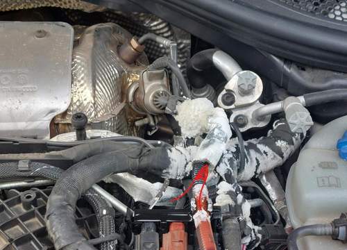

wir haben eben festgestellt, dass das Auto meines Mannes eine Flüssigkeit verliert, die weiß kristallisiert. Um was könnte es sich handeln? Die Werkstatt hat keine kurzfristigen Termine frei.
Den Austrittsort der Flüssigkeit habe ich auf dem Foto rot gekennzeichnet.
Danke Euch schon mal für Eure Einschätzung.
Kristalline Flüssigkeit

Wird sehr wahrscheinlich Adblue sein
Das ist DEF (Adblue) 100%ig
Schau mal nach dem Anschluss zum Adblue Ventil da ist was Undicht oder Verstopft, bekommst du mit Warmen Wasser gereinigt den Bereich um genaueres zu sehen.
Adblue Austritt.

Man kann fahren, sollte es aber machen lassen. Adblue frisst nicht.

Wir haben die undichte Stelle gefunden. Das weiße Zeug ist so im Motorraum verteilt, dass wir es nicht reinigen können. Wir kommen nicht überall dran.
Ich vermute mal, dass da eine Motorwäsche fällig sein wird.
Steuergerät abdecken, Motor laufen lassen und dann reinigen, danach mit Luftdruck trocknen.

Da passiert nichts, wird nur nicht billig.
Denke gut 1000€.

Bei Kontakt mit Stahl, Eisen, Nickel und Buntmetallen kann es allerdings zu Korrosion kommen.
Quelle: https://www.motormobiles.de/tuepv-sued-darauf-muss-man-bei-adblue-achten/
Man sollte schon schauen, dass man es zeitnah reinigt. Ist jetzt nicht ultra aggressiv das Zeug aber einfach ignorieren sollte man es nicht.
Kann es sein, dass ihr den 4G habt?
Das "weiße Zeug" kann man ohne Aufwand einfach mit Wasser abspülen, es ist wasserlöslich.
Ich würde es bei kaltem Motor abspülen.
