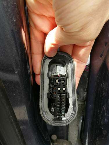

Ich habe soeben den Stecker der Fahrertür gezogen und darein zwei Spritzer WD-40 gegeben. Der Fehler scheint vorerst weg zu sein, früher kam der Eintrag sofort wieder, jetzt zumindest nicht mehr.
Auf dem Bild sieht man, dass manche Kontakte/Pins richtig korrodiert sind (grüne Patina).
Stecker Fahrertür
Grünspan. Also Feuchtigkeit. Man glaubts nicht...
