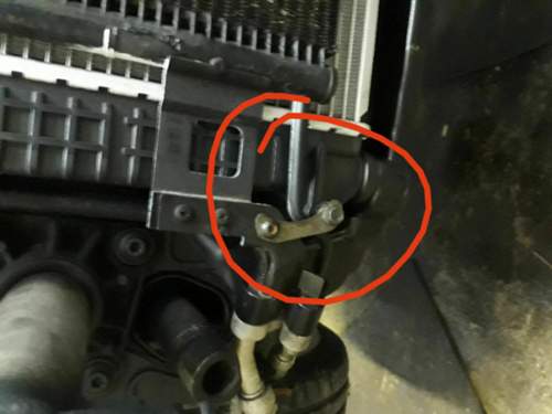

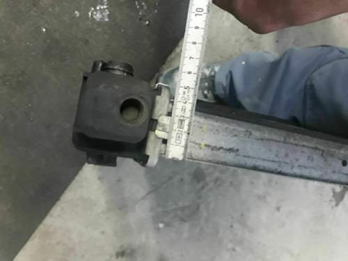

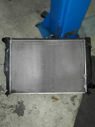

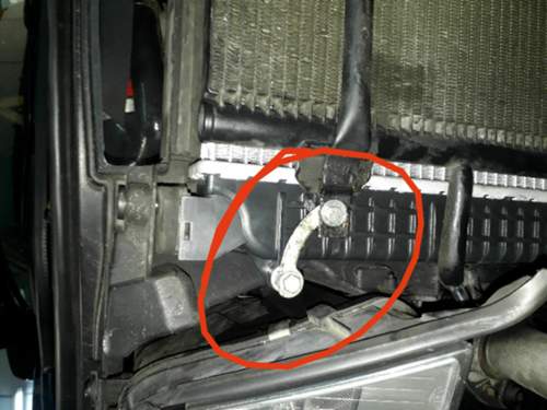

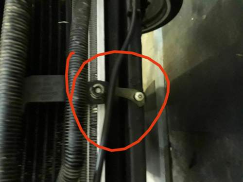

Suche wasserkühler für 2.7t Allroad 250ps Bj12/2001 ARE Schaltgetriebe mit Ölkühlung
Nach meine Abmessungen sind es ca. 630x440x40, laut Etka muss der 4B0121251'B', richtige sein, aber der ist für Automatikgetriebe und ist 26-28 mm schmal, hatt auch links einen anschluss mit M22 gewinde welche ich nicht habe.
Kann mir bitte jemand die richtige teilenummer herausfinden welcher bei mir passen würde, also mit gleiche größe was ich habe?
Danke im voraus.
Bitte um hilfe, bin immer noch nicht findig geworden, es gibt 100 verschiedenen aber nicht das was ich habe :/
Danke
