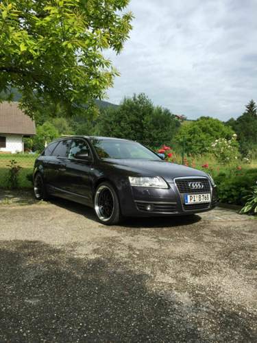

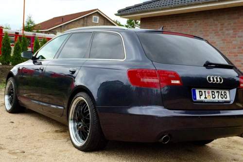

Danke ,, das ist aber traurig..... will einer kaufen ? Ihr dürft mir gerne Angebote machen!
Gruß und schöne Ostern
Der Wagen steht im Kreis Pinneberg...
Felgen sin neu , das Bild Nummer 2
