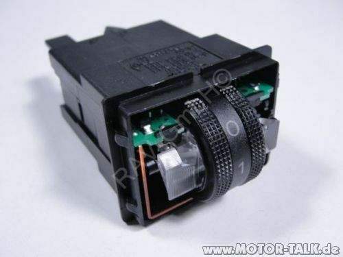

ich habe ein Problem mit meinem Sitzheizungsschalter, leider ist er unter der "2" gebrochen.
Der Freundliche meinte das es diesen Schalter nicht Einzeln zu kaufen gibt 🙁.
Könnt ihr mir vielleicht weiterhelfen, oder hat jemand ein defektes Klimateil?

Ich habe auch die Vermutung das der Poti bei mir kapput ist. Auf der Fahrerseite wird die SItzheizung erst ach sehr langer Zeit nur etwas warm. Theoretisch könnte man doch die Blede mit den Reglern die für die hintere SItzheizung gedacht sind kaufen und einen Regler in das Klimabedienteil umlöten. Ist bestimmt billiger wie ein neues Klimabedienteil.
Hallo es gibt doch auch Sitzheizung hinten für den 8E, weiss jetzt nicht ob die Rädchen von dem Schalter die selbe Dimension haben. Wenn es so ist könnte man die in den Klimabedienteil einbauen. Jetzt müsste jemand mal nach messen der hinten Sitzheizung hat ob die Rädchen die selben sind. So sehen die schalter aus für mich sieht es so aus als ob die Rädchen die selben sind.

Ich denke aber nicht das der Regler einfach auf die Platine aufgesteckt ist. Die ist vermutlich verlötet. Mann müsste dann umlöten. Ob das da die geleichen Regler verbaut sind, kann man mit einem Ohmmeter übergrüfen.
Bist du ganz sicher, daß der Schalter gebrochen ist? Ich hab nämlich schon einige Audi´s gesehen, bei denen sah es auch so ähnlich wie bei deinem Rädchen aus.Da waren aber nicht die Rädchen an sich gebrochen, sondern nur die Gummierung auf dem Rädchen war eingerissen.Also nur ein optischer Makel, denn funktioniert haben die immer noch einwandfrei.

Es kann sein das eine Lötstelle vielleicht kalt ist, es kann sein das der Schleifer vom Poti nicht richtig auf der Kohlebahn liegt.
Hier
sieht ihr wie ein Poti aufgebaut ist. Das ist eigentlich ein Teil was wenige Cent kostet. Deswegen muss man den ganzen Klimabedienteil tauschen.
Soweit ich an hand des Bildes sehen kann ist das Rädchen gebrochen und ich gehe davon aus das das Poti ok ist. Ich habe schonmal mein Bedienteil auseinander genommen das Rädchen kann man einzeln herausnehmen und somit auch auswechseln.

Ich glaube aber nicht das dieses Rädchen vo Audi einzeln angeboten wird....
Es muss ja nicht das Rädchen einzeln gekauft werden es würde ja dann reichen wenn man ein Schalter für die hintere Sitzheizung kauft und das Rädschen übernimmt.
