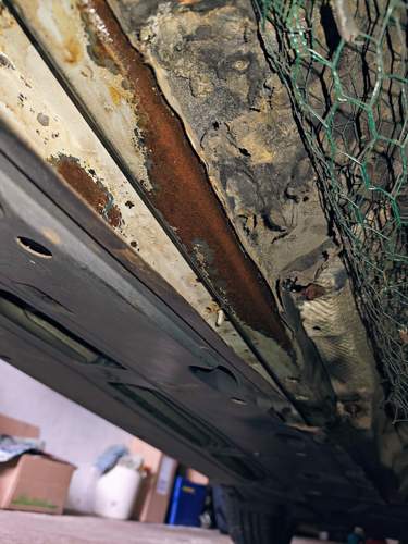

Längsträger.
Betroffene Stellen: Links umd Rechts hinter dem Getriebe unter der Unterbodenverkleidung sowie ein paar cm an der Wärmeschutzdämmung/Tunnel.
Wurde als Hinweis beim Tüv aufs Protokoll geschrieben.
War schon etwas Plattenrost vorhanden.
Hab leider keine Fotos von vorher.
Die ersten 4 Fotos zeigen schon das 1. Ergebnis mit Owatrol.
Die letzten 2 dann mit schwarz Final.
Meiner ist BJ2006.
