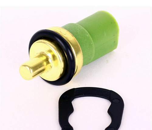

Dann ist der Kühlmitteltemperaturgeber G62 defekt.
Wenn die Anzeige kalter Motor schon 70° Kühlmitteltemperatur anzeigt , wird kalt das Gemisch nicht mehr angefettet und der Motor springt schlecht an.
Den Geber kann man selber austauschen.
Geber und Dichtring ersetzen.
Der alte Dichtring bleibt hängen und muss man mit den Finger rausziehen.
Und man muss schnell sein, wenn man nicht grad das ganze Kühlwasser abgelassen hat. Sonst drückt es schön raus.

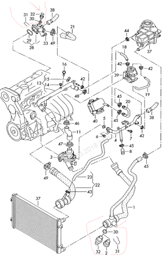

Hier bei https://audi.7zap.com kannst du dir unter dem entsprechenden Untermenü Explosionszeichnungen vom Motor / Kühlsystem ansehen. Du findest dort auch Teilenummern. Das dürfte dir weiterhelfen.

Hab mir gerade die Explosionszeichnungen vom Kühlsystem auf der Seite: https://audi.7zap.com angesehen.
Hab die Zeichnung in dieser Antwort im Anhang hochgeladen.
Laut Zeichnung befindet sich der Temperaturgeber unten am Kühler -> Nummer 32. Liege ich mit meiner Feststellung richtig ?
Wie komm ich am besten an den Temperaturgeber ran ? -> Von unten oder oben ?

Ne. Die andere 32. Oben hinten am Motor. Zwischen Spritzwand und Ventildeckel.
Die Nummer 32 oben ist richtig.
Der wird von oben getauscht.
Ich würde die Klammer 31 gleich mit kaufen die fällt ab und zu weg.
Das Kabel am alten Fühler kann man erst dran lassen und umstecken wenn der neue eingebaut ist.
