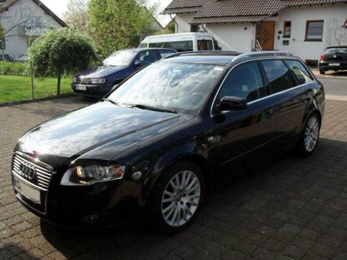

So habe ich meinen (EZ 9/2006) im Oktober 2008 gekauft. Hatte 28 tsd. auf dem Tacho und sollte 29.500 kosten. Da habe ich dem Verkäufer die Schlüssel entgegen gestreckt und ihn gebeten...bitte wieder nach hinten fahren und die Spinnen weiter drauf Walzer tanzen lassen. Der Blick...göttlich !
Dann kam von seiner seite ein fataler Fehler....was ich denn ausgeben wolle ?? Hmmm...24.500 ?? Der...geht gar nicht. Gut, ich muss ja nicht hier kaufen 😁 Das zog sich über 6 !! Wochen...der als angerufen..hin und her.
Wir blieben dann bei 24.500....incl. Zulassung, aufgetankt (voll) neue Fußmatten und wi.Reifen auf Stahl....PASST.
Aktuell habe ich 91 tsd. drauf und absolut null Probleme. Bild (gemacht am Samstag) anbei.
