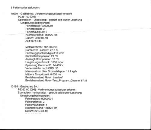

Moin,

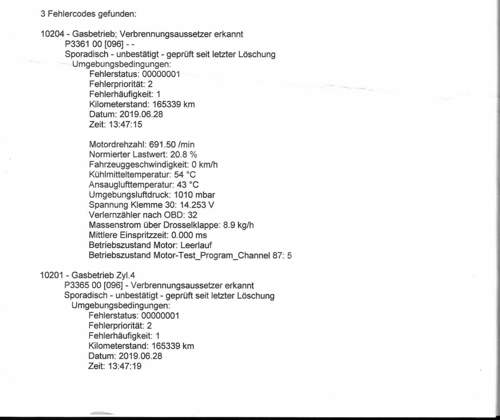

Bin auf der suche nach einem Audi A3 g-tron - Die letzten zwei g-trons die ich mir angeschaut habe hatten jeweils Probleme mit Zünd/Verbrennungsaussetzern.
Ein g-tron hatte ca. 158.000KM und der andere 165.000KM

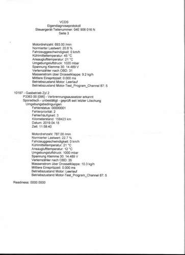

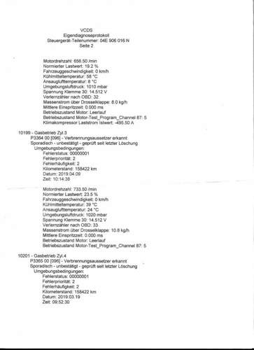

Ich hatte mich dagegen entschieden diese Autos zu kaufen da VCDS mir folgende Fehlercodes ausgespuckt hat und mir sorgen gemacht habe das vielleicht die Zylinder im Motor komplett weggebrannt/Kaputt sind - vielleicht war das auch eine falsche Entscheidung da ich jetzt von mehreren Leuten gehört habe das es vielleicht nur die Zündspulen sind oder die Zündkerzen. Komisch fand ich auch das VCDS nur Verbrennungsaussetzer im Gastbetrieb erkannt hat. Bei der Probefahrt waren beide Autos laufruhig.
Sagen euch folgende VCDS Fehleranalysen ob der Motor komplett im Eimer ist oder nur Kerzen/Spule kaputt?

Wenn alle 4 Aussetzer haben und nur bei Gas und das bei 2 Autos, wird es weder an Spulen, noch den Kerzen liegen. Das 8 Kerzen und Spulen Gleichzeitig kaputt gehen ist nicht möglich
Schau in den Schaltplan, die die Ansteuerung der Gasversorgung ist.
Dort wird ein Ventil sein.
Das Ventil wird über ein Steuergerät angesteuert.
Und im einfachsten Fall ein separates Relais. Oder im Steuergerät ist ein Relais.
Von diesem relais sind wahrscheinlich die Kontakte abgebrannt, weil die Löschdiode fehlt.
Kostet 5€

schau mal im ersten und zweitem Beitrag Auto 1 hat Aussetzer bei allen 4 und Auto 2 bei 2 Zylinder. Ich tendiere aktuell zu Auto 2 der mit den Aussetzern bei 2 Zylindern auch deswegen wegen der Ausstattung - mir ist aber wichtig das ich in den nächsten 10.000 KM oder so kein Motorschaden erleide - Ich hab es jetzt so verstanden das es die Kerzen oder die Zündspule sein kann und kein Schaden am Zylinder selbst was ein Motorschaden in Zukunft sein könnte.
Auch das @Tom1182 bestätigt hat das VCDS Aussetzer im Benzinbetrieb anzeigen könnte beruhigt mich eher.
Warum aber nur der Fehler im Gasbetrieb kommt hab ich jetzt nicht genau verstanden dann sind halt die Kerzen im Eimer oder die Zündspule schon durch oder das Gas zündunwilliger ist.
Defekte Zündspulen sind bei dem Motor auch nicht vorgekommen. Nur beim Aus- und Einbauen sind die Zündspulen schonmal in der Werkstatt beschädigt worden. Sporadische Zündaussetzer im CNG Betrieb sind meiner Meinung nach eventuell völlig normal. Zum Beispiel schaltet der Wagen bei niedrigen CNG Stand und Follgas ins Benzin Betrieb um. Unwahrscheinlich das es dabei nicht zu minimalen Zündaussetzer kommt. Wenn die Motorkontrollleuchte nicht angeht, dürfte alles OK sein.

Zündspulen sind doch im Grunde auch Verschleißteile. Für den TE wäre ein Defekt an der Zündanlage ideal, da günstig zu beheben. Normal sind diese Aussetzer sicherlich nicht, sonst wären sie ja auch kaum im Fehlerspeicher hinterlegt.
also glaubt ihr das ich jetzt beruhigt ein von den zwei Fahrzeugen kaufen kann ohne das es ein Motorschaden erleidet in den nächsten tausend Kilometer?
Die Angst kann dir keiner nehmen. Ist aber sehr unwahrscheinlich das der Motor die nächsten 1000 km kaputt geht. Wie gesagt, im kompletten Internet sind keine Motorschäden bekannt. Schau dir noch die Rechnungen von den Inspektionen an. Das Öl sollte möglichst alle 15000 km gewechselt worden sein. So alt ist der Wagen nicht, alle Rechnungen sollten noch vorhanden sein.
Ganz wichtig! CNG Tank möglichst leer fahren und dann Tanken gehen. Es müssen ca. 15 KG CNG getankt werden können.
Versuch zu erfahren wann das letzte mal die Zündkerzen und der Luftfilter gewechselt wurden.
Lass dir schriftlich bestätigen das der Wagen Unfallfrei ist.
Moin!
Zündaussetzer sind "normal".
Ab einer gewissen Anzahl in einer gewissen Zeit werden sie im Steuergerät als sporadischer Fehler abgelegt.
Gründe hat das viele - einen kapitalen Motorschaden würde ich ausschließen.
Mein Motor rumpelt im Leerlauf tw wie ein Sack Nüsse. Je nach Betriebsart, Fahrprofil, etc muss mal der Kat "aufgeräumt" werden. Da muss mit Lamba Split gefahren werden, damit der Kat mehr Sauerstoff bekommt, um auf Betriebstemperatur gehalten zu werden. CNG Motoren fühlen sich bei Lambda 1 und Volllast am wohlsten 😉
Wenn abgemagert wird ist das kacke und wird mit (mehr) Zündaussetzern quittiert.
