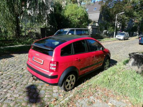

Ich komme gerade von der Rückfahrt. Der Audi hat neu bekommen Anlasser Lichtmaschine zahnriemen Kette Batterie und und und technisch wurde mehr gemacht als nötig also immer bevor Verschleiß da war wurde gewechselt.
Aber dennoch hat er 6 Macken.
1. Ca 7 cm große delle in der fondtüre ist mit Farbstift ausgebessert aber die dulle ist halt sichtbar, in der Sonne mehr.
2. An der Fondtüre am Fenster Rahmen außen kommt unter der schwarzen Folie etwas das Alu hoch, Durchmesser von einem 2 Euro Stück.
3. Steinschlag Fahrerseite aber oben auf Kopfhöhe - bin 1,80m- also nicht im sichtbereich. Kam mehrmals damit durch den TÜV hat nie einer beanstandet. Er wollte es nicht machen lassen weil er befürchtet das nach dem Wechsel die verkleidungen innen danach anfangen zu knarzen.
4. Bei der Probefahrt hat es aus Richtung Fahrertür innen verkleidung /Seitenspiegel etwas genarztz. Als der Motor warm wurde nahm es ab aber war noch present.
5. Auf dem Dach eine unsichtbar dulle.
6. In dem rechten Scheinwerfer befand sich tauwasser.
Innenraum sehr sauber. Softtasten ohne Abnutzung. Fahrzeug hat 210000 km runter
Hab Euch 2 Bilder eingefügt auf dem ersten sieht man das ein einig mit der delle links hinten

Das erinnert mich an meinen damalgen Verkauf, da kam eine Dame und hat sich wegen jeden kleinen Kratzer und Delle beschwert. Teschnisch war das Fahrzeug 1A.
Junge, das Auto ist über 10 Jahre und gewisse Dellen und Beulen werden nie ausbleiben. Klar ist ärgerlich aber konzentriere dich eher auf die wesentlichen Bestandteile beim Autokauf wie Reifen, Bremsen, Tüv, technisch in Ordnung, verliert Öl? usw.
Was meinst was meine Kugel für Kratzer hat, aber das stört mich nicht denn für mich ist das ein Gebrauchsgegenstand.
Zum Angebot: Ich hatte ja bereits geschieben, das ich den 90er nicht empfehlen würde ohne vorkenntisse von einem A2 zu haben, genau wie den FSI.
Ergo würde ich an deiner Stelle nach einen 75er schauen und wirklich nur auf die technischen Aspekte und was du Dir halt sonst so wünschst wie Sitzheizung.
An deiner Stelle lass den 90er stehen.
Im Anhang zeig ich dir mal als Beispiel meine Kugel.
Vorher
Grundreinigung
Fertig
