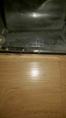

Hey Xotzil,
die Seite hab ich auch schon durchstöbert, leider ist die richtigte nicht dabei.
Ich suche eine mit der Teilenummer: 8A0905105.
Diese ist bei sämtlichen Anbietern nicht mehr auf Lager.
Ich hab bei uns in der Gegend bei einer größeren Werkstatt nachgefrage und die würden 225€ nehmen für die Spule. Dies ist mit aber zu viel, da die selbe im I-net für 110€ zu haben ist wenn Sie lagernd wäre.
Dann sprechen wir aber nicht mehr von der Zündspule für den ABK, die von Dir genannte ist u.a. für den 5-Ender NG und für ABM, ABT, ADA
Die Spule für den ABK wäre die 6N0905104 plus 191905131, das wäre die Transistorschaltstufe.
