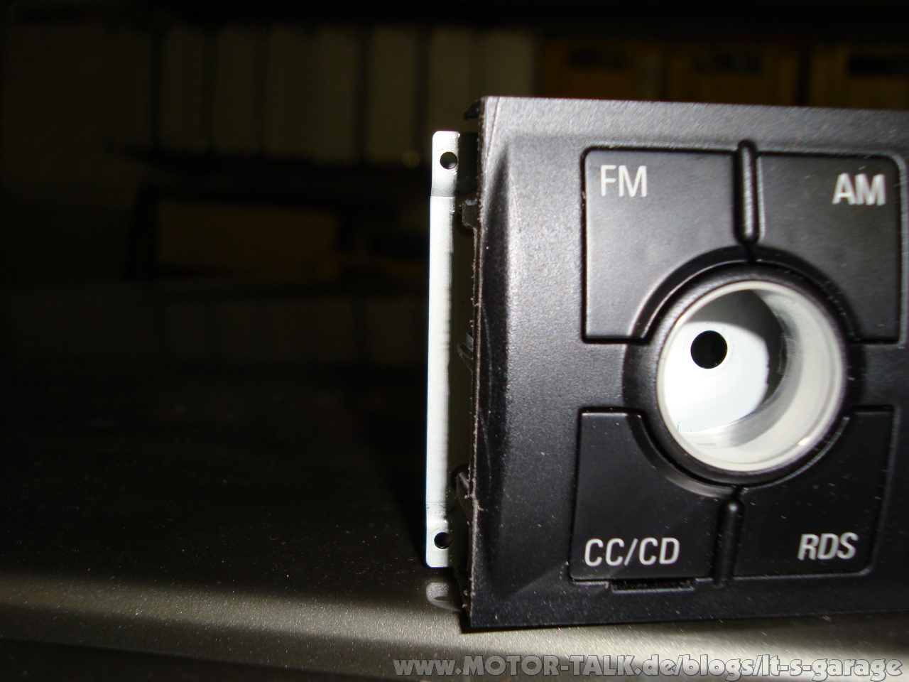

das radio passt schon,allerdings nicht auf anhieb 😉
http://data.motor-talk.de/.../dsc01163-7994203021952617154.JPG
http://data.motor-talk.de/.../dsc01167-6981116785012297855.JPG
http://data.motor-talk.de/.../dsc01183-5423672882516242913.JPG
http://data.motor-talk.de/.../dsc01186-6627110742128624613.JPG
der grössere spalt zu den schaltern is absicht,is auch original so um die schalter auch mit eingebauten radio ziehen zu können
alles klar danke 😉
aber da bleib ich mal beim delta 😉 solangs noch funktioniert.
