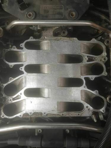

Er lief bis vor 3 Tagen ohne Probleme, bis es vor Zwei Tagen leichte Startprobleme anfingen. Der Motor drehte etwas länger als sonnst im ersten Moment nicht schlimm bis es täglich immer etwas länger gedauert hat bis er anspringt.
Heute war es denn so weit das er erst nach ca 2 minuten orgeln langsam kamm. Ich habe den speicher gelesen ,,keine Einträge" .
Darauf nahm ich den oberen Teil der Ansaugbrücke ab um mir ein Bild des unteren weißen Ansaugrohrs zu machen um eventuelle Risse in der Ansaugung auszuschließen.
Nun habe ich festgestellt das auf Allen Einlassventilen die geschlossen wahren eine gute Menge Kraftstoff steht.
Ich dachte erst an ein defektes Einspritzventiel allerdings halte ich es für fast unmöglich das es bei ALLEN Einspritzventiel einen defekt gibt. Habt ihr vielelicht noch eine Idee woher der krafstoff auf dem Ventil kommt? Welcher geber kann den Motor im kaltem Zustand anfetten um z.b. den kat vorzuwährmen?.

wenns bei allen ventilen ist, dann empfehle ich den benzindruckregler zu überprüfen.
zu hoher druck könnte die ventile nachtropfen lassen. sehe sonst keinen grund warum auf den ventilen sprit liegen sollte.

Ich würde zuerst den Druck messen bevor du austauscht und evtl in Betracht ziehen, daß einige Einspritzventile undicht sind und während der Motor steht nachtropfen.
Das würde auch erklären, wieso der Wagen so schlecht anspringt...

dass die ventile nachtropfen ist unbestritten, nur die ursache ist fraglich. dass mehrere ventile auf einmal nachtropfen ist komisch, daher mein vorschlag zuerst den druckregler zu prüfen.

Der kraftstoffhaltedruck war nicht i.o
Es wurde die Kraftstoffleiste mit 6 Einspritzventielen und Kraftstoffdruckregler getauscht. Er springt wieder gut an. Leider läuft er im stand nun sehr ,,zappelig" und fettet wohl sehr an ,,stinkt nach Benzin. Muss man die lernwerte zurück setzten? Ich habe es mit VCDS und Delphi versucht leider bekomm ich keine Kommunikation zum Fahrzeug. Spannung liegt am
