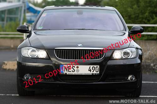

Die Dinger sind richtig gut. Jedenfalls sehe ich keine Unsauberkeiten, an denen man schon auf den ersten Blick sieht, was manipuliert ist. Bei Bild 1? Keine Ahnung, sieht für mich original aus.
Die anderen sind einfacher, aber eher aus der Logik als aus der Bildqualität zu erkennen: Auf Bild 2 hast Du das BMW-Zeichen da reingebastelt und auf Bild 3 den Hulk. Die Viecher treiben sich in der Realität eher selten auf Rennstrecken rum. :D
Bild 1. Original? Das wäre ein Ritterschlag für die Skoda-Designer. Das ist ein Skoda mit der BMW E9*-Front, größeren Scheinwerfern etc. Jemand im Forum meinte, er könne sich eine solche Kombination gut vorstellen... und... voilá.... 100avantquattro feat. Adobe "the beast" Photoshop haben so ein Ding auf die Beine .... RÄDER gestellt.
Bild 2. Frank-Walter Steinmeier hat's vorgemacht und auch der BMW steht nach gespendeter Niere nicht schlechter da.
Bild 3. Da habe ich einfach nur die Kamera draufgehalten und später Reflektionen am Fahrzeug wegretuschiert. Natürlich treiben sich Hulks nicht auf Rennstrecken rum. Deswegen stand dort sicher auch nur ein Shrek. :D
