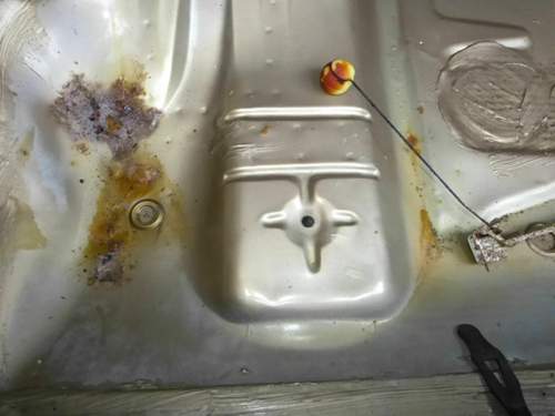

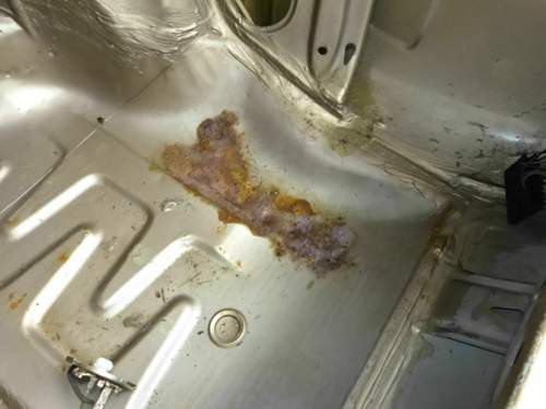

nachdem ich auch so eine kiste habe: türunterkanten nicht vergessen. und schonmal unter der der kofferraummatte nachgesehen ?
Stimmt unter der Kofferraummatte könnte es so aussehen.

und die seitlichen schwarzen leisten sehen auch schon verrottet aus, und drunter rostets gerne

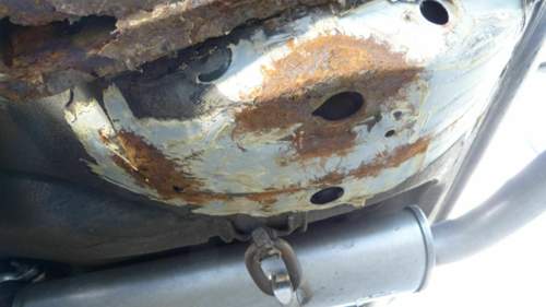

ist der am unterboden eigentlich o.k. ? bei einigen rostet gerne die anlenkung der hinterachse weg, wie bei dem hier
http://nerdgarage.de/rost-soweit-das-auge-reicht/
