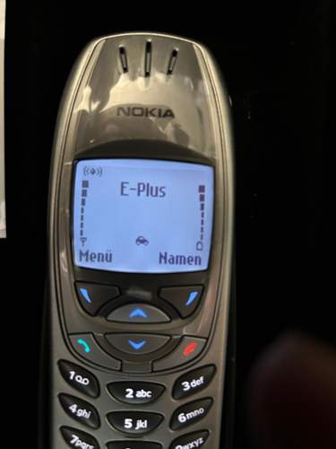

zu dem Thema wurde schon vieles geschrieben. Ich habe allerdings keine spezielle Lösung gefunden die weiterhilft. Vielleicht kennt sich ja jemand in den Tiefen der MB Parametrierung aus.
Ausgangslage:
Mercedes W203 Bj 2006 (hatte mal wieder Lust auf ein Projekt)
Radio Navi CD Audio 50 APPS A2038709989 (gebraucht gekauft)
Telefonaufnahme A1718200951 (gebraucht gekauft)
Handy Nokia 6310 i (hatte ich noch)
In der Ausstattungsliste ist Code 386 - MOBILE VORBEREITUNG (MTUS)
gelistet.
Das Radio funktioniert einwandfrei. Das Handy wird in der Ladeschale mit Strom versorgt. Wähle ich am Radio Tel aus erscheint die Meldung "Kein Tel vorhanden"
Ich war heute bei MB. Der freundliche MA hat dann mal ausgelesen und in den Konfig.-Daten wurde kein Tel gelistet. Konnte er sich ad hoc auch nicht erklären.
In einer Vielzahl von Beiträgen habe ich von einem Nokia Telefonsteuergerät Teile-Nr.: A2038209926 gelesen. Dieses soll im Kofferraum verbaut sein. Ist es bei meiner Limo nicht, dort befindet sich nur das Antennensteuergerät. In einem anderen Beitrag habe ich dann gelesen, dass sich das Telefonsteuergerät im Innenraum zur Spritzwand hin befinden soll. Hat hier jemand ein Bild vom genauen Sitz?
Kann es sein, dass trotz Code 386 kein Steuergerät verbaut wurde (das würde erklären warum in den Konfig-Daten kein Telefon gelistet wird) oder ist auch ein defektes Steuergerät möglich? Habt ihr andere Ideen zur Fehlfunktion?
Danke im voraus an alle die mir antworten.
Antennverstärker im Kofferraum
Handy wird mit Strom versorgt
Ladeschale
