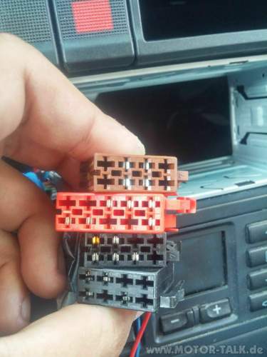

ich habe mir erst kürzlich meinen ersten Wagen zugelegt und das wurde dann auch gleich ein Audi 100 Avant.
Beim Musik hören habe ich keine gehobenen Ansprüche, aber das auch schon nicht originale, gammlige Radio musste raus.
Heute kam dann das bestellte SONY DSX-A40UI und das habe ich auch prompt eingebaut.
Bei diesem Radio wird ein Adapter mitgeliefert, den ich für meine Stecker auch gebraucht habe.
Also Stromversorgung ans eine Ende und den braunen Stecker ins andere und besagten Adapter am Radio angesteckt.
Sound war wieder nur vorne aber klang schonmal um Welten besser als das alte.
Dann habe ich das ganze nach meinen Wünschen konfiguriert und ein bisschen getestet.
1.Zuerst fiel mir auf, dass die gesamte eingestellte Konfiguration wieder gelöscht wurde sobald ich den Zündschlüssel auf 0 gedreht habe.
Dann habe ich laut Anleitung das gelbe mit dem roten Kabel getauscht und jetzt hat sich die Konfiguration schonmal nicht gelöscht. (Dauerplus und Zündungsplus dingens)
2. Wenn ich jetzt den Schlüssel abziehe oder auch wieder einfach auf 0 drehe, dann schaltet es sich ab und piept noch drei Mal, dann ist Ruhe.
Und jetzt zu meinen Fragen:
1. Kann ich die Kontakte so umstecken, dass das Radio anbleibt bis ich den Schlüssel abziehe?
Quasi kurz Zündung damit das Radio angeht und wieder auf 0 drehen, falls man mal auf jemanden wartet oder einfach keine Lust hat die Lüftung etc. extra ausschalten zu müssen.
2. Brauche ich einen Adapter um die hinteren Boxen mit anzusprechen oder kann man das auch anderweitig lösen? (Habe schon im Netz gesucht aber weder eine klare Antwort noch einen passenden Adapter gefunden)
Gruß panande

eigentlich sollte das mit der abschaltung erst beim schlüssel abziehen funktionieren
zumindest isses beim audi 80/90/coupe/cabrio der baureihen B3 & B4 so,mich würds wundern,wenns beim C4 anders wäre
hinten wirst du wahrscheinlich aktivlautsprecher haben,die sind über gesonderte ausgänge verschalten
dafür gibts aber auch adapter,je nach modell halt mit entsprechenden steckern
könnte dann z.b. so aussehen

das mit den steckern läuft so,dass du den einen stecker zum neuen radio,wo ja 4 lautsprecherausgänge drauf sind & dann hast du die beiden stecker,an denen du die vorderen lautsprecher & die hinteren ansteckst
die normalen & die aktiven lautsprecher sind am originalen radio auf zwei verschiedene stecker verteilt 😉

ps.: sorry,hab dein bild gerade erst gesehen 🙂
der rote 10polige stecker is der für die aktivlautsprecher,der braune is für die vorderen lautsprecher,der unter dem roten für spannungsversorgung
& der letzte,da habe ich keine ahnung,den gibts im audi 80 leider nicht 🙁

Das ist mir auch schleierhaft. Ich weiß nur, dass der braune die vorderen sind, der rote dann die hinteren und der untere schwarze die Stromversorgung. Der andere schwarze ist äußerlich wie der braune, vielleicht hat irgendein Vorbesitzer noch außerserienmäßige Lautsprecher irgendwo versteckt.
Bei meinem C4 hängt die Versorgung nicht an Klemme 15 sondern an der selben Leitung wie das Licht.
Dadurch dröhnt der Piezo natürlich, wenn man bei eingeschaltetem Radio die Tür öffnet.
Die Verkabelung bei den alten Kisten ist schon etwas abstrus.
Ich würde die empfehlen das individuel aufzudröseln. Umpinnen und so. Im C4 ist ohne hin nicht viel Platz und wenn Du dir da durch das umpinnen dieses Steckergewusel rausbauen kannst, hast Du mehr Luft im Schacht.
Um dein Radio von Klemme 15 zu entkoppeln, kannst Du dir z. Bsp. den Strom direkt ab der Verteilerleiste unter der Fußraumabdeckung abzweigen. Die dünnen Lakritzleitung sind ohne hin nicht für moderne Radios geeignet.

Das gieng noch nie bei den modellen das sind alles selbst schaltungen die man nachtraeglich gemacht hat auch geht das nicht beim C4 das kam erst mit dem A6 A3 A4 usw. und im gleichen zuge hat das VW beim Golf3 Passat iwas und T4 ein gefuehrt.
Das bild Vom TE zeigt den rotn, braunen und komischer weise 2 schwarze naja
der rote hat die Lineleitungen fuer die aktiven das sind die 2 einzelnen 8 HR 10 HL 5 Masse rest kann dein Radio nicht das ist fuers AC
Der Braune hat die vorderen Boxen drin 4VR+, 3VR-, 6VL+, 5VL-.
Der schwarze hat auf 1 GA, 2 masse, 4 geschaltetes plus, 5 Antenne, 6 beleuchtung 58d, 7 Pluss 30, Masse 31.
Dieses ist die typische Belegung mit hinteren Aktiven.

sorry,dass mit den audi 80/90 vom B3 is natürlich quatsch
allerdings wurden ab dem jahr 1995 auch schon radios in coupe,cabrio & B4 verbaut,welche auch eine leitung vom zündanlassschalter haben & somit mit einschalten der zündung automatisch das radio startet,beim abstellen schaltet dies dann auch ab
zu erkennen sind diese radios an der einbaubreite von 213mm
http://data.motor-talk.de/.../dsc03875-1615681482617283587.JPG
auch gibts da dann den roten stecker für das aktivsystem nicht mehr,diese sind dann auf mini-iso gelegt
ich denke,beim C4 wird das ähnlich sein,allerdings kaum bei nem 100er mit dem baujahr 🙂
wenn das radio jetzt mit zündung an & aus geht,hat entweder da schon mal einer hand angelegt oder ihr habt das GALA-signal erwischt
