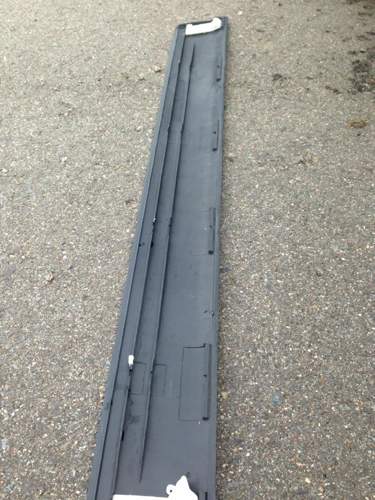

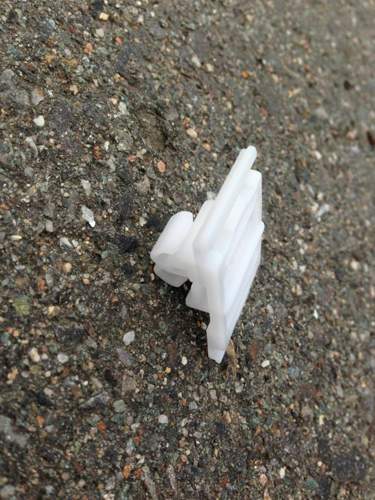

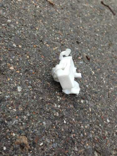

Hallo. Um nicht einen neuen Theras zu öffnen poste ich mal meine Frage hier. Also audi 100 c4 2,8l. Undzqar handelt es sich um die zierleisten die außen in der Mitte der Tür ist. Bei mir sind bei zwei Türen die weißen clipse kaputt. Kann mir wer sagen wo ich die herbekomme bzw welche Teilenummer die haben. Leider steht nichts drauf. Habe eine Teilenummer von partscats.info . 4A0853825 . Jedoch wie ihr auf dem Foto seht passen die bei mir nicht
Bild 1 sind die die verbaut sind
Bild 2 sind die bestellten
Bild 3 ist meine Leiste
Bild 4 ist meine Hintertür

Danke. Aber genau die habe ich bestellt ab dem Bild die 2a. Jedoch sehen die anders aus wie meine
Also, bist Du sicher, daß Du die Originallleisten am Wagen hast? Was ich da auf dem Foto sehe... sieht doch sehr nach Polen-Müll aus. Sind die Leisten normalerweise nicht etwas massiver, mit einem Metallkern? Wenn da mal irgend ein Vorbesitzer Billigleisten samt Billigleistenclips aus Warschau oder Peking an den Wagen gebaut hat, dann passen die originalen Clips von Audi sicher nicht. Ich selbst kenne nur die, die Du bestellt/bekommen hast. So sehen meine auch aus. Ich hatte auch mal einen Satz Polenleisten, bei denen aber Clips dabei waren, die wie die Originale aussahen, aber in der Verarbeitung einfach Müll waren. Hatte dann kurze Zeit polnische Leisten mit deutschen Clips am Wagen, bin aber irgendwann, nachdem die Leisten dann zigmal abgefallen sind... zur Vernunft gekommen und habe alles neu... und im Original gekauft. Ist die beste Lösung.
Ansonsten kannste nur versuchen, die Clips an die Leiste zu kleben. An den richtigen Stellen natürlich, wo die Löcher in den Türen sind. Ist aber Pfusch.
Auf den alten Clips ist wohl keine Nr. drauf? Auf den neuen aber schon?
Hm das ist ne gute Frage. Aber irgendwie glaub ich das langsam auch. Ne Nummer steht leider nicht drauf. Kannst du mir sagen bzw weißt du noch wieviel du damals bezahlt hast für ringsrum? Dann würde ich natürlich die originalen ran machen bevor ich da was klebe

Wenn keine Nummer draufsteht, dann ist es sicher auch kein Originalteil. Mich würde schon der reine (billige) Kunststoffaufbau stutzig machen. Die echten Leisten wechselt man ja meist nur deswegen, weil der Metallkern rostet und die Leisten dadurch aufquellen. Deine Leiste sieht zumindest recht dünn und billig aus.
Ich mußte damals nicht alle Leisten wechseln, habe aber die Einkaufsliste noch hier. 289,53 € wären für die reinen Leisten fällig gewesen. Dazu noch die Clips, die aber Centartikel waren und sind.
Mittlerweile haben sich die Teile aber so verteuert, daß Du jetzt knapp 400,- € für alles einrechnen mußt, so denn alles verfügbar ist.

Thema hier waren doch die oberen Türschutzleisten. Und auch nur von denen habe ich geschrieben. Die vorderen Blenden für den Stoßfänger sind sämtlich entfallen, die hinteren drei kosten zusammen 250,- €.
Die genannten Preise galten für die Schutzleisten an Türen, Kotflügel und Seitenwänden. Die Leisten bzw. deren Preise sind natürlich auch auf der Seite zu finden. Zumindest ging es gestern noch 😁
Gib die Teilenummern auf der Seite ein und Du bekommst die aktuellen Preise.
4A08539513FZ - links vorn
4A08539523FZ - rechts vorn
4A08539613FZ - links hinten
4A08539623FZ - rechts hinten
4A08539833FZ - links
4A08539843FZ - rechts
4A08539713FZ - links hinten "Audi"
4A08539723FZ - rechts hinten "Audi"
Ah danke. Mein Fehler. Hatte den farbcode vergessen. Okay da werd ich jetzt mal Aufm Schrottplatz schauen. Wenn ich nichts find bestell ich alles neu.
