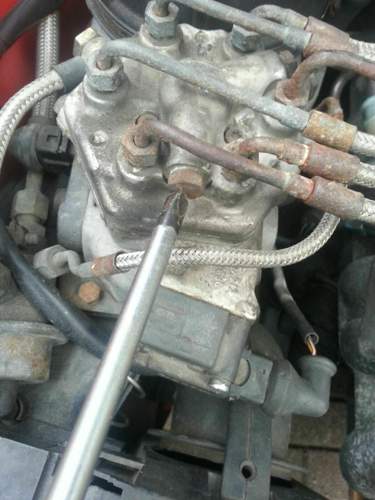

ich habe ein audi 100 quattro mit 2.3 AAR motor und ca 270tkm. ich fahre das auto jetzt schon seit ca nem halben jahr,
und irgendwie hat es dem ding von anfang an schon an leistung gefehlt. ich brauche von 0-100 km/h ca 17 sekunden. bei vollgas ruckelt er auch etwas. habe seit dem schon einiges probiert wie z.B:
vollastschalter geprüft, neuer klopfsensor, Kompression geprüft, druckstellerstrom, falschluft, neuer kat,.........
kann mir villeicht jemand weiterhelfen und mir noch ein paar Tips geben?

@MB-trac 1800 schrieb am 16. Mai 2016 um 22:23:54 Uhr:
@Drehzahlmama schrieb am 16. Mai 2016 um 11:00:50 Uhr:
..... das an der Blindschraube des Mengenteilers anschließen ! Da siehst du wieviel Druck du im System hast . Es sollten um die 5,5 bis 6 Bar sein
Gibt es ein Bild, wo sich die Blindschraube befindet?
Welches Gewinde hat sie?
Auf der Vorderseite.
Das müßte eine Inbusschraube sein . Gewinde müßte M8 sein. Ich habe da eine Hohlschraube mit 2 Kupferringen - 30 cm Schlauch und der ist mit dem Manometer verbunden . Die Blindschraube raus - Hohlschraube rein . Motor laufen lassen und ablesen

Das wird wohl die Verschlussschraube der Messstelle sein, oder?
Nächste Woche schraube ich sie dann raus, messe das Gewinde aus und besorge ich mir einen passenden Minimessanschluss.

@MB-trac 1800 schrieb am 21. Mai 2016 um 18:27:54 Uhr:
Hallo NG Freunde :-)
Gewinde ist M8x1. Ich hab die Verschlussschraube demontiert und dafür einen PARKER Messanschluss mit Steckkupplung montiert.
Mein Kraftstoffdruck beträgt:
Zündung an, Pumpe läuft: 6,5bar
Zündung an, Pumpe geht aus: 3,5 bar.
Motor läuft, Pumpe läuft: 6,5 bar. Dieser Druck ändert sich bei mir nie, egal ich bergauf oder auf der Ebene fahre ---> Kraftstoffpumpe ist bei mir in Ordnung.
Motor aus, Pumpe aus: Druck fällt schlagartig auf 3,5bar. Dieser Druck wurde auch ca 12h gehalten, somit ist bei mir das Rückschlagventil und der Druckspeicher auch noch in Ordnung.
Gruß Patrick
Moin, ich möchte das Thema "keine Leistung" Mal etwas auffrischen. Mein AAR zieht auch nicht die Wurst vom Brot und hab auch schon viel gelesen und etwas rumtrainiert. So bin jetzt erst Mal beim Kraftstoff gelandet. Nun hab ich an einer der beiden oberen Blindschraube vom Mengenteiler meine Messuhr dran gebaut und nur 1,2bar gemessen, bei laufendem Motor. Motor aus, sofort auf null. Das scheint mir arg wenig zu sein. Messuhr ist eine digitale Parker von 0 bis 600 bar, womit ich sonst Lkw Hydraulik prüfe.
Ich werde erst Mal in eine neue Pumpe investieren. Oder könnte es noch an was anderem liegen?
