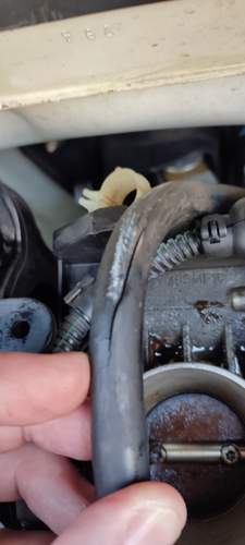

Ich habe am 500er meiner Tochter vor dem TÜV auch einige Dinge erneuert und gereinigt.
Der Schlauch vom Luftfilter bis hinter die Drosselklappe (geht häufig kaputt) war eingerissen und dadurch zog der Motor Falschluft. Weiterhin habe ich die Drosselklappe ausgebaut (aber nicht den Stecker abziehen) und beidseitig gereinigt.
Natürlich auch alle Zündkerzen getauscht.....Tüv und AU war alles ok.
Zu guter Letzt habe ich dann noch Zahnriemen und Wapu erneuert.
Kosten alles in Allem...ca 160€
Schlauch
