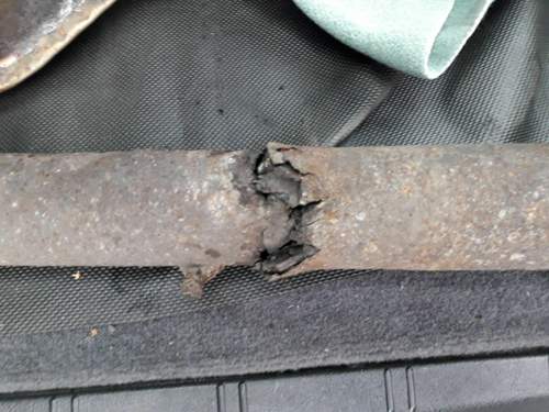

So, das "Loch" im alten Auspuff war dann doch etwas größer, jetzt hat das Auto einen neuen Auspuff bekommen und der Lambdawert liegt nun bei 1,005, also alles wieder gut :-)
Vielen Dank für Eure Hilfe
Alter Auspuff
@oskulator schrieb am 9. September 2020 um 18:41:36 Uhr:
Hmmm, das würde ich nicht mehr "Loch" nennen....
