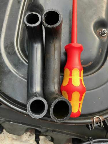

Mit Blick auf meine KE-Probleme hatte ich ja ein Falschluft-Leck unter dem LMM ausfindig gemacht. Dort unten sitzt der "ADAC-Schlauch", der Leerlaufsteller und LMM-Gummigehäuse verbindet.
Diesen Schlauch hatte ich noch nicht gecheckt und ausgetauscht. Man kann ihn ertasten, wenn man vom Kühler kommend unter den Luftfilter-Kasten greift.
Als ich meine Hand wieder hervorziehe, bemerke ich frisches Öl auf meiner Haut. Ich denke: Hä, ein Öl-Leck dort?
Als ich daran rieche, merke ich sofort: Das ist das Baby-Öl aus der Nebelmaschine!

Ich hatte ja schon geschrieben, dass ich den ADAC-Schlauch ertastet und dort Reste des kondensierten Nebel-Öls entdeckt habe.
Hast du diesen Schlauch schon einmal (von oben) gewechselt? Bekommt man den neuen gut wieder drauf? Vielleicht vorher in warmes Wasser legen und flexibler machen?
Das Wechseln von oben ist kein Problem. Vor das Auto stellen (bei geöffneter Motorhaube 😁) und dann von vorne unter das Saugrohr greifen und den alten Schlauch ertasten und abziehen. Der neue Schlauch wird etwas strammer sitzen als der alte, aber man kann ihn ohne Probleme quasi blind tauschen. Wärme oder andere Hilfsmittel waren bei mir bis jetzt nie notwendig.
Um absolut sicherzugehen, dass man den neuen Schlauch korrekt aufsteckt, kann man vorher auch mit dem Smartphone ein Foto der Einbauposition des alten Schlauchs machen. Aber an und für sich ist das dort alles ziemlich eindeutig.
Der alte Schlauch wird vermutlich durch das Alter, die Hitze und die Öldämpfe die beste Zeit hinter sich haben und entweder nicht mehr stramm (und somit dicht) sitzen oder vielleicht auch einen Riss aufweisen.

So, den ADAC-Schlauch habe ich (hoffentlich erfolgreich) gewechselt.
Der alte sieht an den Stutzen deutlich geweitet aus. Einen Riss oder andere Schadstellen hat er nicht. Es könnte sein, dass an dem vorderen Stutzen (LMM) Nebel ausgetreten ist. Dort scheint kondensiertes Baby-Öl herausgelaufen zu sein. Ich müsste zur Kontrolle erneut ausnebeln.
Bei den Teilenummern fällt mir auf, dass an dem alten Schlauch am Ende eine 1 steht, bei dem neuen eine 5. Was bedeutet das?

Sehr gut! Alleine schon wegen der geweiteten Stutzen war der Tausch sicherlich sinnvoll. Es mag sein, dass man jetzt direkt am Motorlauf keinen Unterschied bemerkt, aber in der Summe machen diese Kleinigkeiten am Ende durchaus etwas aus.
Genau genommen gehören die 1 oder die 5 nicht zur Teilenummer. Die eigentliche Teilenummer des Schlauchs lautet A 102 094 48 82. Es gibt zwar Zusätze, die hinten an die Teilenummer angehängt werden, beispielsweise bei Austauschteilen oder bei Farbcodes für Teile der Innenausstattung. Diese sind aber anders aufgebaut.
Eventuell ist die Nummer auch produktionsbedingt und bezeichnet ein bei der Herstellung benutztes Teil oder Werkzeug?
Vielleicht kann jemand anderes ja mehr zu der Bewandnis der Zahl sagen.

Nachdem ich den ADAC-Schlauch wegen des Verdachts, dass er ein Nebenluft-Leck darstellt, gewechselt hatte, habe ich heute das System nochmals ausgenebelt: Alles 100%ig dicht.
HURRAAA! 😁
