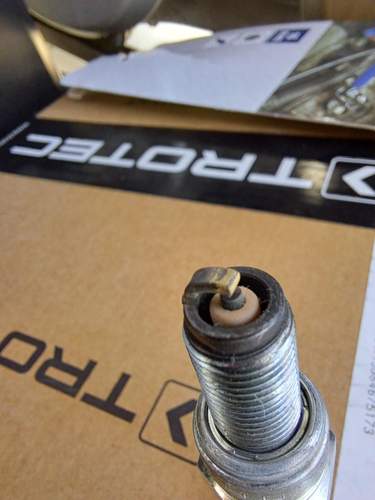

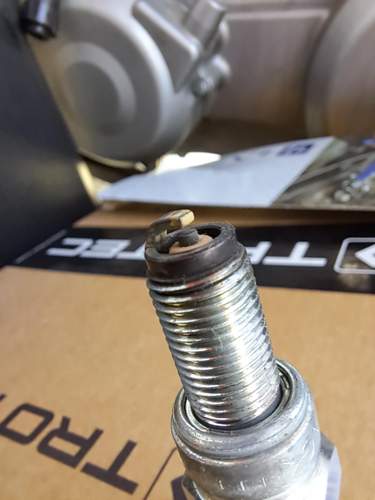

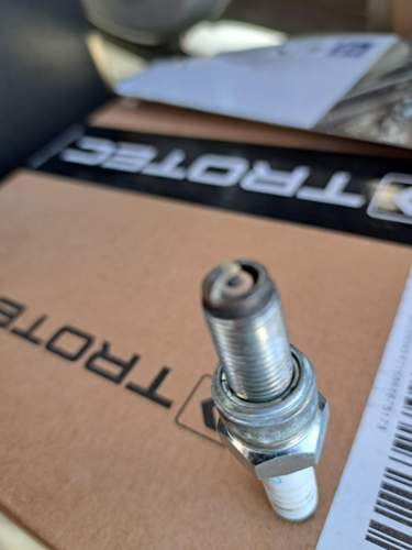

Hay das ist die Zündkerze,habe sie ober schon ein bißchen sauber gemacht
1000048155
1000048154
1000048153
Der Dioden Abstand ist Recht groß
Versuch mal diesen ein wenig zu verkleinern,nicht viel.
Nur ein bisschen, wenn sie dann anspringt brauchst du eine neue kerze
Wenn ich die Kerze in den zündkabel wieder stecke und die Kerze ans Gehäuse halte müsste dich ein funken kommen?
Habe ich gemacht tut sich nichts,Kerze defekt?
